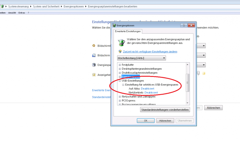

Hast du die Energiesparfunktion deiner USB Ports deaktiviert ?

ja, das war das erste was ich gemacht hab.
Auch sonstiges wie wlan, sonstige Programme im Hintergrund sind ausgeschaltet.
Ich benutze einen stromversorgten USB-Hub mit externer Festplatte (auch stromversorgt)
Hatte mit meiner alten Konsole Hercules MK2 nie solche Probleme.
Ich vermute einen Einstellungsfehler, aber weiss nicht genau wo.
Latenz hab ich mal umgestellt von automatisch auf 512ms um auch das zu testen.
Jogwhells stehen auf CD-Mode.
