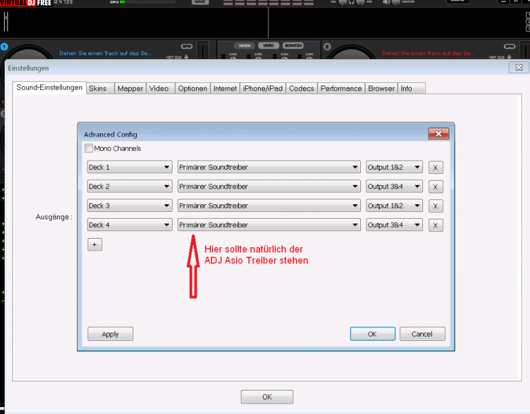

Nach welcher Anleitung hast du da gearbeitet....und wie sieht dein Deckrouting in der Advanced Config aus...?
greetz
rob

Nach dieser Anleitung :
Umschalten zwischen Deck 1 & 3:
deck 1 select ? deck 3 select & deck 3 leftdeck : deck 1 select & deck 1 leftdeck
Umschalten zwischen Deck 2 & 4:
deck 2 select ? deck 4 select & deck 4 rightdeck : deck 2 select & deck 2 rightdeck
Und ich denke du meinst die Soundeinstellungen? :
Eingänge : none
Ausgänge 3 - Line Mixer
Soundkarte(n) VMS4 ( die 2 wird als solche leider ja nicht angezeigt)

Warum hast du deinen 2 Kanal Controller als 3 Kanal Mixer eingestellt. Hattest du das vorher ( also im 2 Deck Betrieb auch schon ?)
Posted Thu 10 Jan 13 @ 5:44 am
Ja, da ich ansonsten probleme mit dem Vorhören hab.
Den eigentlichen Vorhörplayer kann ich sonnst nicht nutzen.
Posted Thu 10 Jan 13 @ 5:48 am

Bin gerade noch am Suchen, da es iw mal einen Post gab, bei dem der Vorhörplayer mit eingebunden war. normalerweise brauchst du den ja nicht zwingend...
so würde ich mal die adanced einstellen.....( ohne vorhörplayer )
Posted Thu 10 Jan 13 @ 5:58 am
Okay das mt den wchel zwischn den Playern klappt jetzt, dafür schn mal rech herzlichen Dank!!!

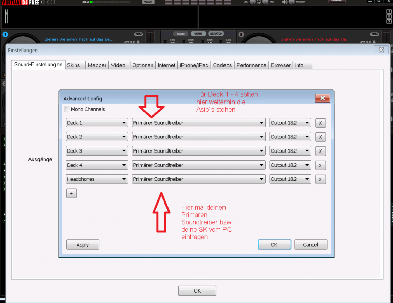

Aber Vorhören wäre schon nicht schlecht, gibt es da auch noch eine Möglichkeit??
Posted Thu 10 Jan 13 @ 6:09 am
Ich hab auf die schnelle das Posting des Users nicht gefunden. Auch er wollte nicht die PFL Funktion des Controllers zum Vorhören, sondern den Vorhörplayer von VDJ benutzen. Versuche mal bitte folgende Einstellung...
Posted Thu 10 Jan 13 @ 6:15 am
Hab schon die Lösung, Danke dir nochmals recht Herzlich!!

wie hast du jetzt den Vorhörplayer geroutet..?

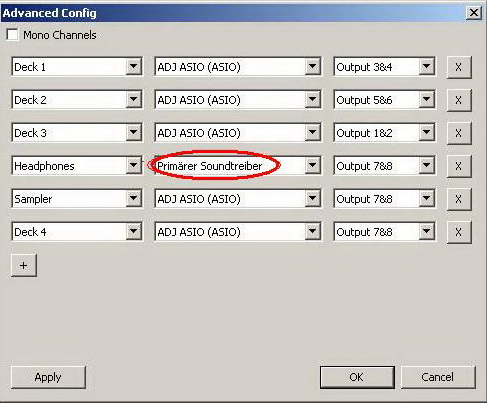

Nutzt jemand den Vorhörplayer von VD in Verbindung mit der VMS2?
Hab das Gerät erst ein paar Stunden und versuche mich reinzuarbeiten.
Habe bisher die RMX gehabt, da war es kein Problem mit dem Vorhörplayer und Kopfhörerumschaltung.
Wie macht ihr das mit der VMS2? Würde mich freuen, wenn jemand ein paar Zeilen dazu schreiben würde.

Wenn du den Vorhörplayer der Software nutzen willst musst du das in der Advanced so einstellen:
Das ist jetzt aber von der VMS 4.1. D.h. du musst das Vorhörsignal entweder über Deck 1 routen ( out1&2) oder über Deck 2 ( out3&4)
Wenn du z.B. das Decks 2 geroutet hast, und einen Track im Vorhörplayer, sollte wenn du die PFL Taste des Decks 2 drückst, der Track des Players auf deinen KH zu hören sein....
