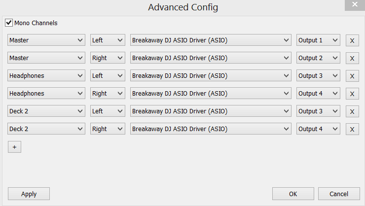

So, wieder mal nen Problem: Silvesterparty gab's nach 2 Stunden nen kurzen Brummton und die VMS2 war audiomäßig tot. Regler gingen, LED's zeigten was an, nur Ton kam halt keiner raus. Auch neu booten etc. brachte nichts. Mit Netbook weiter gemacht und Neujahr mal alles nachgeschaut. Die Soundtreiber der VMS2 waren zerschossen. Im Gerätemanager tauchten die VMS Lautsprecher nicht mehr auf.
Fazit: Alles komplett neu installiert. Dann mal nach der Firmware der VMS geschaut und festgestellt: 2.3 ?!? Im Forum was von der Version 2.5 gelesen und AmericanAudio angeschrieben, Schon in der Nacht eine Firmware 2.5 bekommen mit dem Hinweis: Es gibt keine 2.3!!!

Das flashen ging schnell und die liebe VMS2 funktioniert auch wieder. Leider nicht mehr so wie ursprünglich.

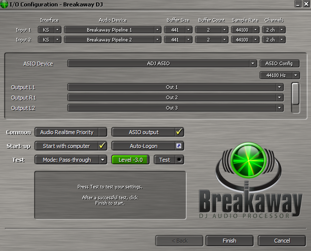

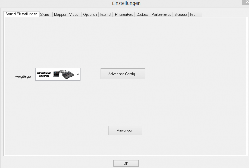

Bekomme jetzt wieder mal die Einstellungen nicht mehr hin: VDJ7.3 - BreakawayDJ - VMS2
Habe in VDJ Headphone ausgewählt, und ASIO mit BreakawayDj. In BreakawayDJ habe ich bei Input 1 Pipeline 1 und bei Input 2 Pipeline 2.
In BDJ dann unter ASIO ADJASIO und Out 1-4.
Leider haut das mit dem Headphone nicht mehr hin.
Hatt vorher Deck 1 Automix (auf dem Kopfhörer nur zu hören, wenn auf Master) und konnte Deck 2 mit "Cue" vorhören oder aus dem Browserfenster die Vorhörfunktion wenn Deck 2 auf Pause.
Hat einer eine Konfiguration mit BDJ und VMS2, wo Deck 1 als Master läuft und Deck 2 und die Browservorhörfunktion über den Kopfhörer?
Gruß Simbaleo

So, funzt wieder. Für alle, die ein ähnliches Verhalten (Deck1 Automix, Deck 2 Vorhören und Browservorhören) wünschen mal ein paar Screenies:
Bitte den "Vierten" Kanal nicht vergessen!
PFL-Knobs funktionieren, Kopfhörer an der VMS2 funktioniert, Cue/Master-Regler funktioniert.
Bei Verwendung eines 4-Deck-Skins müssen die PFL's evtl. gemappt werden.
