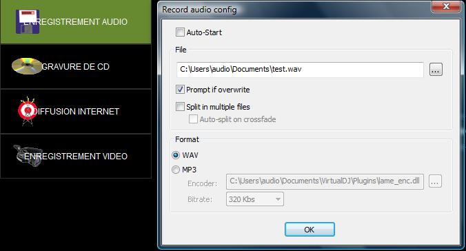

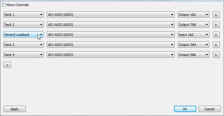

Alors JEROME oui quand je mets le record loopback la ça gresille !!! Gijmo tu avais mis plus haut ta config avec le loopback je crois.... Les 4 platines ne sont pas ma priorité, avant tout je voudrais pouvoir enregistrer normalement avec les samples, le changement de deck les tonalités etc.... Comme avant ;-)
Posted Mon 18 Oct 10 @ 3:32 pm
gizmojmo wrote :
Salut sebsolo,
En fait il n'y a plus besoin de passer par un autre carte audio car vdj sait maintenant gérer la capture en mode asio.
le test que j'ai fait :
je suis en mode 8 out sur ma console
ensuite dans VDJ
ensuite dans VDJ
ça ne marche pas comme cela ?
d'après se qui et indiqué au dessus pas besoin de cable volant et autre carte son pour l'enregistrement donc ça c'est réglé !!!
ou alors tu reprend le réglage du dessus sauf que dans reccord looopback au niveau carte son tu selectionne celle du pc au lieu de
Posted Tue 19 Oct 10 @ 10:39 am

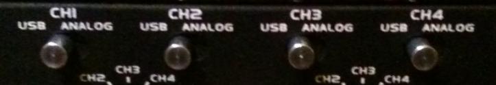

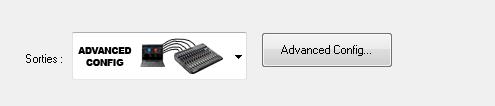

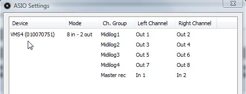

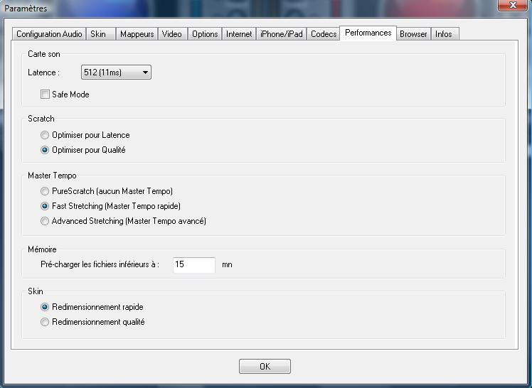

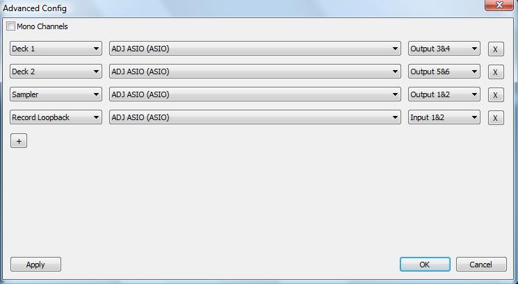

Bonjour sebsolo,
Comme promis voici la configuration, telle qu'elle fonctionne pour moi :
Sur la console
1 - Configuration en [8 OUT]
2 - Pour le moment mets tous tes carneaux sur USB (tu comprendras plus loin)
3 - Allumes ta console
4 - Vérifies ta configuration ASIO
5 - Démarres Vdj Pro

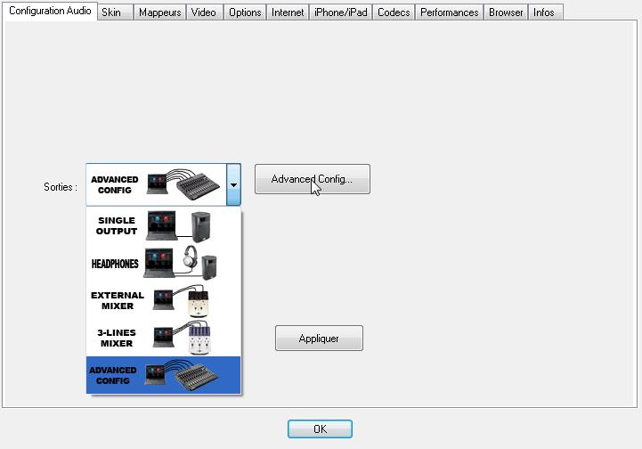

Dans ta config audio, choisis [Advanced Config]
Puis sélectionnes tes caneaux comme ci-dessus. Tu remarqueras sans doutes que j'ai mis le sampler sur canal 1. Ainsi mes samples pourront sortir sur ma table par ce canal et donc être enregistrés.
Puis fais ta config de performance selon les capacité de ton matériel
Sur la console
Posted Tue 19 Oct 10 @ 12:18 pm
nota : Lorsque l'on est en mode ASIO, il ne faut surtout pas sélectionner plus d'une carte son car, j'ai remarqué que cela provoque des grésillements ou encore un très forte distorsion.
Je tiens à préciser que dans le manuel il est précisé que le [master rec] de la configuration audio, capture TOUS les sons qui sortent de la table.
Dernier détail : Utilises l'alimentation externe de ta table, plutôt que celle uniquement issue de ton câble USB. C'est pas de moi, c'est une info qui traîne sur le forum de ADJ.
Posted Tue 19 Oct 10 @ 12:20 pm

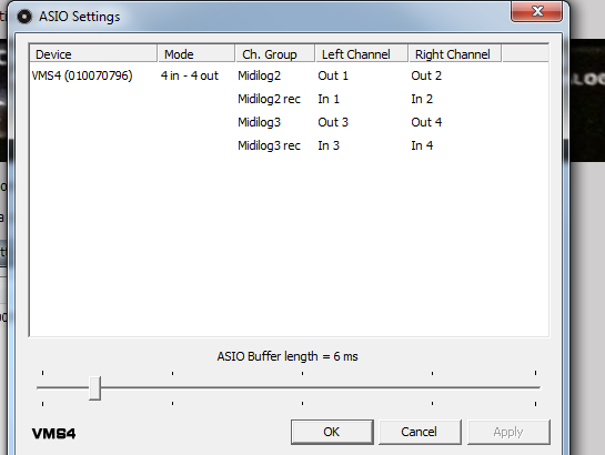

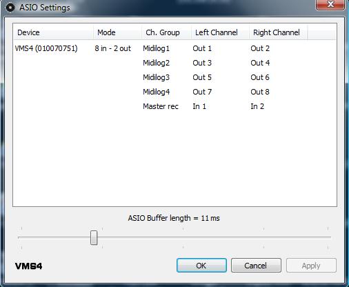

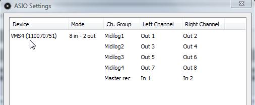

Bonsoir !!! De retour ;-)
@ gizmojmo
Voici ma config asio !!! Comment la modifie ton?
@ gizmojmo
Posted Tue 26 Oct 10 @ 2:02 pm
Facile,
D'abord comme je l'ai indiqué plus haut :
1- éteint ta console
2 - comme sur la première images mets ton bouton sur la façade de ta console sur la position 8 out.
3 - rallumes ta console
4 - relances la config asio
5 - et là tu reprends la suite de ma config à partir de la config ASIO
6 - A toi de jouer
musicalement
6 - A toi de jouer
musicalement
Posted Tue 26 Oct 10 @ 2:52 pm
Merci infinimment !!!! J'ai enfin réussis à parametrer tout ça grâce à toi !!! Et aux autres aussi biensur.....
Tout roule j'ai suivi tes instructions, mis les samples sur le canal 1 etc.....
C'est impecc j'enregistre normalement à savoir les samples, les effets, et les modulations de tonalités....
UN GRAND MERCI ......................
Je reviendrai surement reposer quelques QUESTIONS mais la je vais profiter un peu de tout cela et de la VMS4.
Posted Tue 26 Oct 10 @ 3:17 pm

Ok mais si je mets ADJ je ne peux pas mettre le master tempo avancé car le son est inaudible avec le master tempo rapide ca grésille au changement de pitch donc je mets VMS4 et la je peux utiliser le master tempo avancé mais mon canal réservé au sample est plus faible.
Ce que j'aimerais c'est utiliser la carte son ADJ et pouvoir utiliser le master tempo avancé est ce qu'il faut attendre une mise a jour de la team?
Car j'ai l'impression que mon pc est assez puissant pour utiliser le master tempo avancé.
Pourquoi avec ADJ j'ai des problèmes de son et pas avec la carte son VMS4?
Pourquoi le master tempo avancé fonctionne avec la carte son VMS4 et pas avec ADJ?
MSI core2duo 2ghz 4GO de RAM mais 3 d'utilisés sous XP 32 bits
Merci.
Merci.
