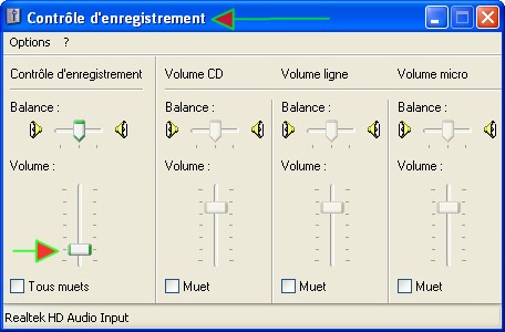

Si vous avez des problèmes de saturation à l'enregistrement de votre mix ou peut être des grésillement,
Baisser le volume d'enregistrement jusqu'à ne plus obtenir de saturation, ou peut être les grésillements
En allant dans le panneau de configuration de windows --> Sons et périphériques audio -> onglet Audio
Sélectionne la carte son du PC dans la case de l'enregistrement de windows.

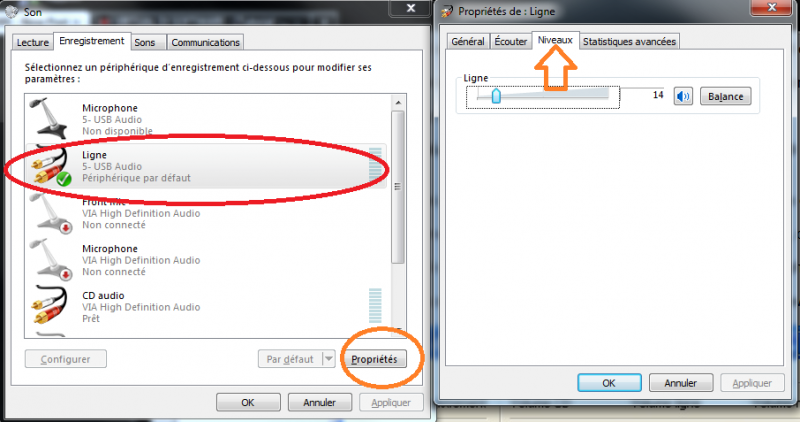

sous Vista/Seven-->menu demarrer->panneau de configuration->Son->tu selectionne l'entrée d'ou le son arrive au pc :

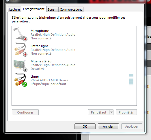

Bonsoir,
Voici mon panneau (merci Lilyan ;-) !!! Impossible d\\\\\\\'activer (de cocher en vert la carte son pc)
Merci beaucoup Limol......
