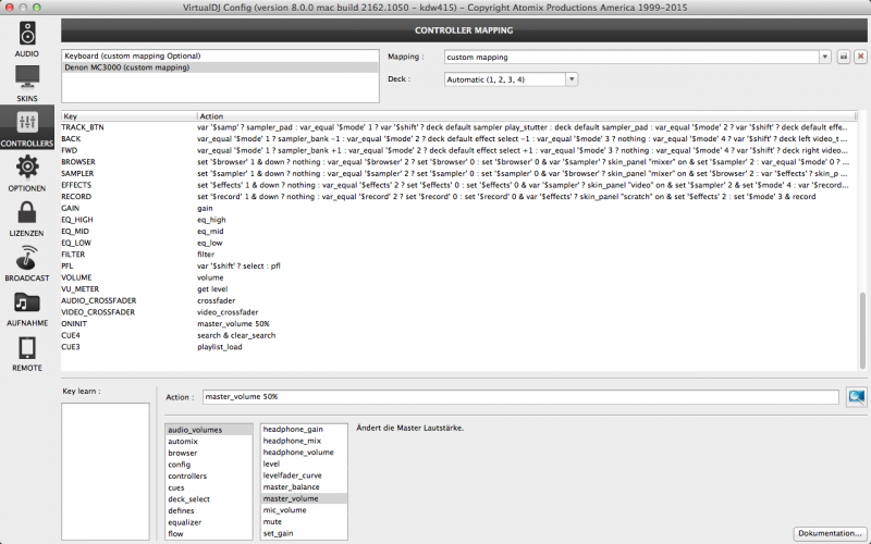

schau mal bitte in den Settings/ optionen betreffs
autoHeadphones
pflOn Select
wie sind da deine Einstellungen ?
autoHeadphones
pflOn Select
Posted Tue 06 Oct 15 @ 6:03 pm
Da sind beide auf no...
Posted Tue 06 Oct 15 @ 7:30 pm
@RobRoy
ne Idee...???
ne Idee...???
Posted Thu 08 Oct 15 @ 11:55 am
poste mal bitte trotzdem n Screenshot vom Oninit
Posted Thu 08 Oct 15 @ 12:07 pm
Mach ich...
Posted Thu 08 Oct 15 @ 1:22 pm
Gemacht...
![](/image/73420/172135/Bildschirmfoto 2015-10-08 um 16.10.34.png)
Posted Thu 08 Oct 15 @ 2:16 pm
setz mal zum oninit noch folgenden string dazu : & deck 1 pfl off
Posted Thu 08 Oct 15 @ 2:59 pm

@RobRoy
habe den string hinten dranngehangen...
und es geht...
Danke dir !
und es geht...
Danke dir !
Posted Wed 14 Oct 15 @ 9:51 am
