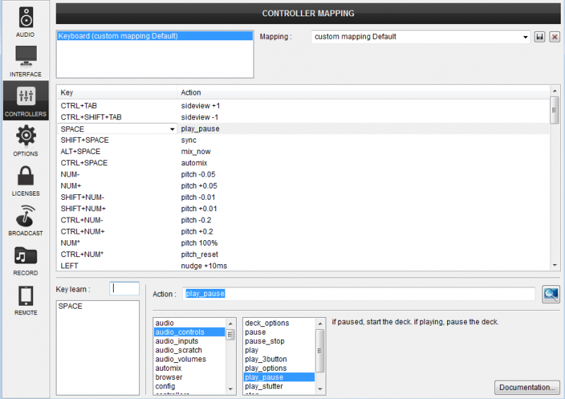

So sollte das aussehen:
links im Fenster den gedrückten Key/
rechts die aktive Kommandozeile
![](/image/80420/171690/mapping_general.png)
Posted Fri 02 Oct 15 @ 9:38 am
