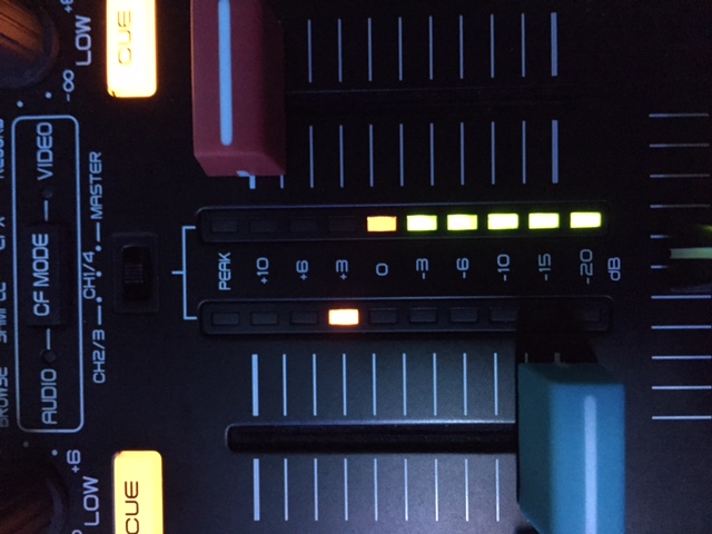

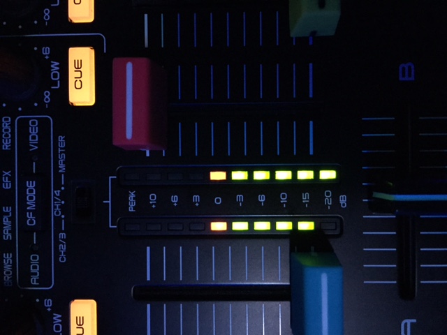

Das ist mir mit der VDJ 8 auch schon aufgefallen. Normal sollte die LED Lampe der Synctaste im Takt des Beatgrid aufleuchten, dass macht diese aber nicht. Sie blinkt wie die LED mag. Öfters nur, wenn der Bass sehr stark ist. Bei Elektro Songs klappt es realtiv gut. Aber bei Pop oder Oldies so gut wie gar nicht.
Klar wenn du Sync drückst, sollten die Songs zusammen laufen, das machen diese auch. Die LED sollte wenn sie auf den Beatgrid aufleuchten würde, auch nun gleichzeitig leuchten des jeweiligen Deckes. Das macht sie aber nicht. Daueran ist die LED aber nie.
Aber generell hat VDJ 8 ein Paar Probleme mit den LED's und der MK 1
Ab und an gehen manche LED's gar nicht an beim Start von VDJ, wie manchmal LED's des FX Einheit oder aber auch LED's der CUE Einheit. Erst ein neustart von VDJ bracht die LED's dann zum Leuchten.
Aber auch schon gehabt, das LED's an der LED Bar in der Mitte, einfach bei einem Song stehen bleiben wenn man ihn pausiert/stopt oder aber auch einfach nicht mit Leuchten, erst wenn wieder die LED Bar neu angesteuert wird, ist es weg.
Hier mal bilder dazu.(Leider sind die Bilder schränk obwohl im Iphone und in Windows richtig gedreht)
Und bevor Fragen kommen, ja VDJ steuert die LED's denn, wenn ich switche von DECK 1 auf 3 Springt auch die LED anzeige um. Ich fahre die Denon im PC Mix Modus. Im Betrieb Hardware Mix besteht das Problem mit den LED nicht.
Einmal ist einfach die +3 LED am linken Deck stehen geblieben:
Und an diesem Bild an der Stelle bei -20db einfach aus.

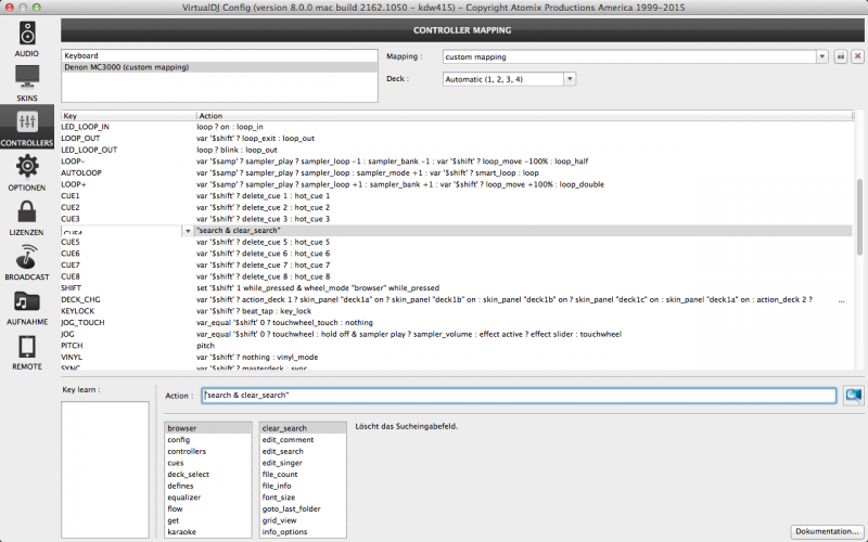

Also hinter autoHeadphone steht no...
Kann ich auch eine Taste mappen die nicht frei ist, die ich aber nicht brauche ??
Und wie mappe ich eine Taste bitte ??
Danke schön !
Danke schön !
Posted Thu 01 Oct 15 @ 3:09 pm
Geh in das Mapping deines Controllers.
Drücke eine Taste die du nicht brauchst und ersetze die Action die für diese Taste hinterlegt ist.
Posted Thu 01 Oct 15 @ 3:46 pm
Ahh okay, versuche ich...
Und die Cue Taste für den Kopfhörer, warum geht die nun immer an???
Posted Thu 01 Oct 15 @ 4:14 pm
wenn du schon im mapping bist, dann mach mal bitte n screenshot vom oninit befehl
Posted Thu 01 Oct 15 @ 4:23 pm
Habe jetzt erstmal am Controller auf eine Taste gedrückt und in der Action "search & clear_search" eingegeben aber es geht nichts, habe auch danach VDJ neu gestartet...???
Posted Thu 01 Oct 15 @ 4:37 pm
mach mal bitte einen Screenshot davon ...
Posted Thu 01 Oct 15 @ 5:33 pm
Mach ich dann auf jeden Fall noch wird nur etwas dauern...
Bis dann...
Bis dann...
Posted Thu 01 Oct 15 @ 5:40 pm
So gemacht...
