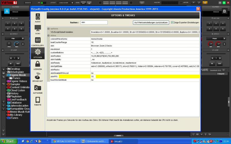

Ton + Licht immer an getrennten Stromkreisen anschliessen,wenn es geht
bei den AA VMS Geräten kommt sowas auch bei einigen vor das VDJ einfiert oder sich aufhängt,
wenn man die Nebelmaschine oder ein Strobe aktiviert,denke die Stromaufnahme
oder die Leistungsspitzen führen dann zu diesem Effekt.
Aber auch Wlan oder Funkmäuse/Funktastaturen sollten nicht eingeschaltet oder benutzt werden.
Versuche es mal mit der VDJ 8 Option SkinFPS auf den Wert 10 einzustellen dann wird die CPU auch nicht so hoch belastet.
Anzahl der Frames pro Sekunde für den Aufbau des Skins.Ein höherer Wert macht die Animationen softer,ein kleinerer Wert belastet die CPU nicht so stark.
mfg,Dirk
