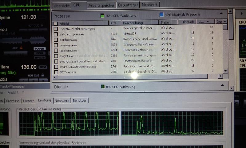

Systemunterbrechungen bringen die erste CPU alle paar Sekunden auf 100%.
Habe mir den MKII zugelegt. Läuft soweit, nachdem ich den endlich zum Laufen gebracht habe.
Anfangs voll das Knacksen und Soundunterbrecher gehabt. Dann den Lappi auf Leistung getrimmt. Nun komme ich zumindest nicht mehr auf 100% Auslastung, nur noch alle paar Sekunden auf 70%. Mache ich den MKII aus, dann habe geht die CPU auf 10% runter! Alles ist gut.
Ich konnte hier im Forum keine Lösung finden.
Wie wurde das Problem mit den Systemunterbrechungen (Interrups) behoben? Es wurde drüber gesprochen, aber keine Lösung präsentiert.
Ich fahre bisher gut mit 2 DN1200s und der Gigaport HD, auf 4 Kanal mit DN 1500. Dort habe ich das Problem nicht. Läuft ohne Abstürze.
Win 7 64bit. VDJ 7.41 Pro
Achja, Treiber sind HP Denon. ASIO Driver for Controller.., Firmware ist die 1.002! Also alles uo to date
Posted Sat 21 Feb 15 @ 12:44 pm

Vanilla wrote :
Hallo,
hast du es mal hiermit versucht:
http://de.virtualdj.com/wiki/DE%20Windows%207%20tuning.html
auch sehr hilfreich:
http://www.native-instruments.com/de/support/knowledge-base/show/752/windows-7-optimierungs-tipps-fur-die-audioverarbeitung/
http://www.native-instruments.com/de/support/knowledge-base/show/2477/behebung-von-fehlern-bei-der-audiowiedergabe-auf-windows-computern/
Gruss Ron F
Gruss Ron F
Habe gerade mal den Latencymon ausprobiert. Konnte nicht viel erkennen. Ob MKII nun dran oder nicht, es ergibt kaum Änderungen. Das Problem wie oben zu sehen sind die Systemunterbrechungen welche nur dann vorkommen wenn der MKII an ist und VDJ läuft. VDJ schliesse ich aber definitv aus, denn wenn ich den ohne MKII Laufen lasse, dann habe ich die regelmäßigen Sprünge auch nicht! Latency Probleme habe ich derzeit auch nicht. Hatte ich bis ich die Leistungseinstellungen anpasste. Das ist aber trotzdem nicht in Ordnung. Es darf nicht sein. Und bei meinem zweiten lappi habe ich es auch! Watn Mist
Warum und woher kommen die systemunterbrechungen, verursacht durch den MKII?

Hast du das mit dem Microsoft Patch probiert?
Das beschreibt ja genau dein Problem Mit der hohen Prozessor Auslastung in Verbindung mit USB Soundkarten.
