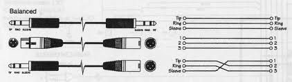

Werden denn auch symmetrische Kabel verwendet?
![](/image/96100/151903/images1.jpg)
mfg hb
mfg hb
Posted Thu 04 Dec 14 @ 4:08 am
mfg hb
mfg hb
XLR-XLR ist balanced / symmetrisch, alle adern gerade überführt (1-1,2-2,3-3). Sind auch Standard Kabel aus dem Laden, hab nichts verbastelt... :)
