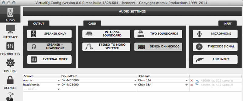

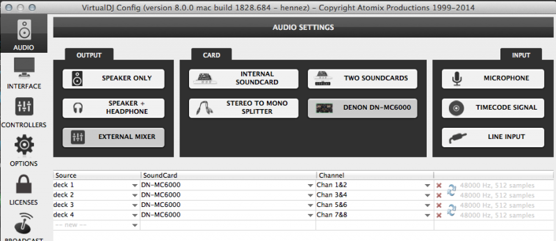

Ich habe eine Frage zu Int Mix und PC Mix an meinem MC-6000.
Ich arbeite bisher mit Int Mix. Wenn ich im Int Mix Modus mit 4 Decks arbeiten will, bekomme ich kein Ausgangssignal. Ich kann zwar Lieder in die Decks 3 und 4 laden und starten, aber es kommt kein Ton (Peak- Anzeige schlägt aber aus). Sehe ich das richtig, dass ich mit 4 Decks nur im PC Mix betreiben kann? Oder mache ich irgendwas falsch?
Dies sind meine Einstellungen bei Int Mix:
Dann komme ich zum PC Mix: Ich habe hier auch etwas rumprobiert. Als erstes habe ich den Master- Regler deutlich zudrehen müssen im Vergleich zum In Mix (Int Mix auf 2 Uhr, PC Mix auf 9 Uhr). Als nächstes haben die Gain- Regler der einzelnen Decks keine Funktion mehr. Ich kann daran drehen wie ich will (im Skin dreht sich der Regier auch), aber es ändert sich nichts. Die Peak- Anzeige schlägt bei den einzelnen Decks weit über 0dB aus. Die Master- Peak- Anzeige bleibt unter 0dB, bzw. kann ich darauf ja mit dem Master- Regier Einfluss nehmen. Normalerweise heißt es ja, dass dieser Kanal übersteuert, wenn dieser über 0dB geht. Ist das beim PC Mix auch so?
Dies sind meine Einstellungen bei PC Mix
