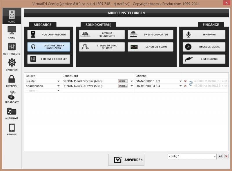

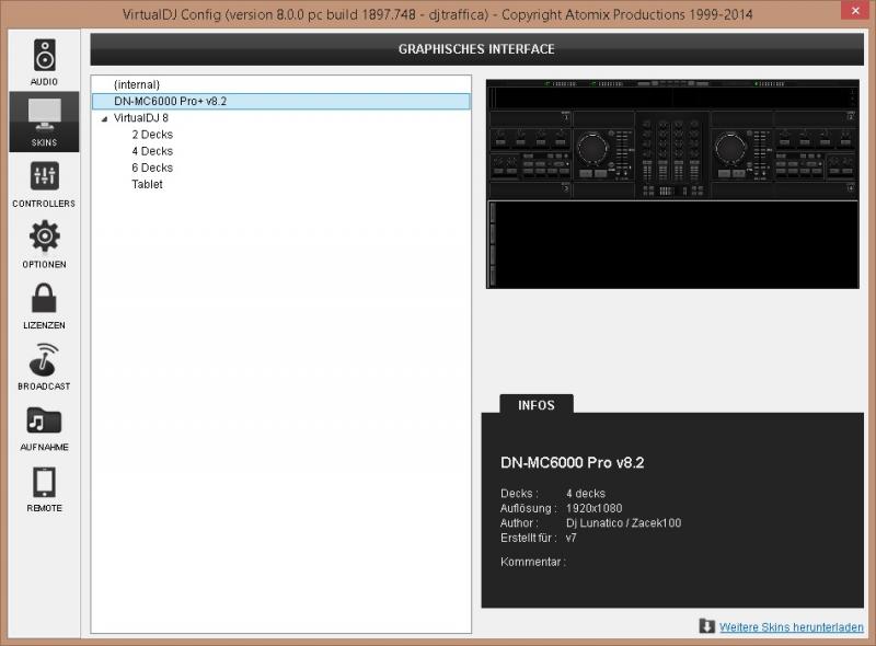

Hey Ron F alias Vanilla!
Vielen lieben Dank für Deine Hilfe! Sieht Alles schon viel besser aus!
Habe jetzt das Problem, dass ich zwar Gain, High, Mid, Low, Fader, CUE im Programm bewegen kann, aber es passiert hier leider Nichts.
Die Effekte, Master, sowie Crossfader sind super dargestellt und funktionieren einwandfrei!
Hier meine Einstellungen! Was mach´ ich falsch?
Vielen Dank Euch allen!

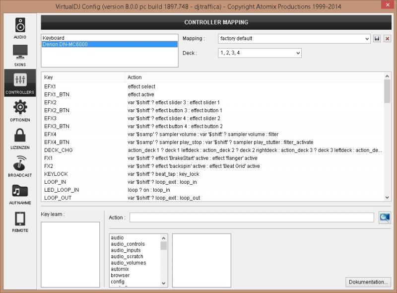

BraenzuPRO InfinityModeratorMember since 2007
geh mal auf config-> controller-> hier den denon mapper anclicken und einmal z.b. den bass button drehen, was steht dann im fenster "action" ?
Braenzu
Posted Thu 31 Jul 14 @ 12:37 pm
Braenzu
Bei Action erscheint nix - nur bei Key learn kommt EQ_MID_3124 und EQ_MID
sorry - habe die MID button gedreht von daher passt das mit dem key learn
siehe:
Posted Thu 31 Jul 14 @ 12:50 pm
click einmal auf "eq_mid3124" dreh am mitten button, dann steht da was in der "action"
selbes auch mit "eq_mid"
Braenzu
