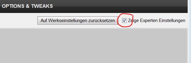

Bei Optionen im Suchbegriff Pfl eingeben. du musst den Expertenmodus einschalten
Posted Thu 15 May 14 @ 3:33 pm
Blöde Frage:
Aber wie schalte ich den Modus an?????
Posted Thu 15 May 14 @ 3:39 pm
djay911 wrote :
Blöde Frage:
Wenn No steht fährst du mit der Maus nach rechts, klickst und schon kannste auswählen Yes oder No

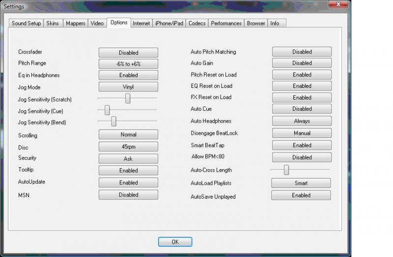

Irgendwie kann ich dir nicht folgen...
Anbei mal ein Bild meiner Optionen
Vielleicht sehe ich den Wald ja auch voller Bäume nicht mehr.

lol....das ist die V7....;-)
Posted Thu 15 May 14 @ 3:54 pm
Genau, die 7er...
Posted Thu 15 May 14 @ 3:56 pm
versuch mal auto headphone zu deaktivieren....
Posted Thu 15 May 14 @ 3:57 pm

Sorry, ich war bei VDJ8 und du meinst die 7
Du musst dir den Mapper für den 6000er abholen, sollte er nicht nicht angezeigt werden unter Settings/Mappers- Dann sollte es gehen.

Kein Unterschied...
Ich muss immer erst den Kanal 2 wählen, dann schaltet sich der 1 Kanal aus.
Ich kann zwar damit leben, aber es müsste doch auch anders gehen...

Wenn du auf onLoad stellst, so stellt er um sobald du einen Track lädst. Kontrolliere aber auch ob der Mapper für Denon MC6000 eingestellt ist. Hinten am Denon der Schalter auf Int
Posted Thu 15 May 14 @ 4:07 pm
Ich hab mir jetzt den Mapper geholt und siehe da, alles funktioniert wie es soll.
Ich teste das jetzt mal mit deinem Vorschlag auf Init zu stellen aus.
