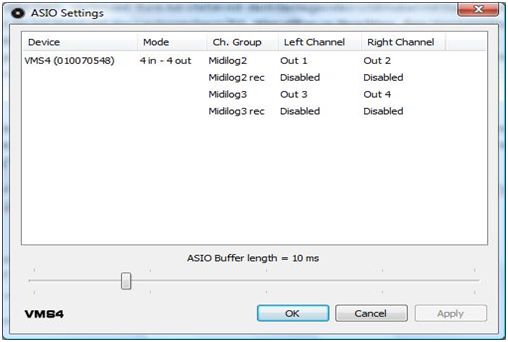

So, habs schnell an meinem Desktoprechner mit der aktuellen 7.0.2 LE (liegt in Deinem Downloadcenter) getestet. Wichtig ist zunächst, das Du die Firmware 3.11 (ww.vms4.eu) drauf hast und die aktuellsten ASIO-Treiber (www.vms4.eu). Den Asiotreiber wie folgt einstellen:
![](/image/20144/58279/ASIO-Settings-VMS4-LE.jpg)
Mit dieser Einstellung gehen bei mir sämtliche EQ-Fader usw. VDJ links liegt auf dem 2. Kanal, VDJ rechts auf dem 3. Standardmässig ist, glaube ich, Kanal 1 und 2 eingestellt, weshalb sich die Fader nicht bewegen, denn die sind auf 2+3 gemappt.
Posted Sat 26 Mar 11 @ 6:35 am
Hi
habe ich alles bereits gemacht (siehe mein Screenshot)
Ich weiß nocheinmal drauf hin das du auch Pre EQ hast und ich POST EQ (1. Zahl ist eine 0 und keine 1)
Allerdings steht im Handbuch nirgends wie POST EQ weggeht.
Posted Sat 26 Mar 11 @ 6:48 am
http://www.vms4.eu/Files/vms4_web_DE.pdf
Seite 46. So wie man da auf POST-EQ stellt kann man auch wieder auf PRE-EQ zurückstellen.
