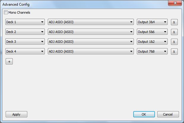

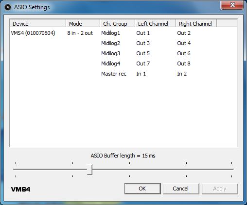

Kann mir niemand sagen wieso meine Kanalanordnung 3-1-2-4 mit meinen Einstellungen (siehe einige Posts vorher) nicht mehr klappt?
Muss am Freitag wieder laufen.
Danke im voraus für eure Hilfe.
Paul
Paul
Posted Mon 21 Mar 11 @ 1:39 pm
Sofern ich dich jetzt richtig verstanden habe versuch es mal so, so habe ich es bei mir gerade getestet und dann ist Deck 1 auf Kanal 2, Deck 2 auf Kanal 3, Deck 3 auf Kanal 1 und Deck 4 auf Kanal 4.
Also die oberen beiden Decks auf den mittleren Beiden der VMS und die unteren beiden Decks auf den äußeren Kanälen der VMS.
![](/image/42289/57899/asio.jpg)
![](/image/39506/57900/advcfg.jpg)
Posted Mon 21 Mar 11 @ 2:20 pm
Danke PachN ... das war die Lösung.
Alles läuft wieder wie vorher, nur die Aktivierung resp. den Wechsel der Decks muss ich noch neu mappen.
Paul
Paul
Posted Tue 22 Mar 11 @ 11:35 am
