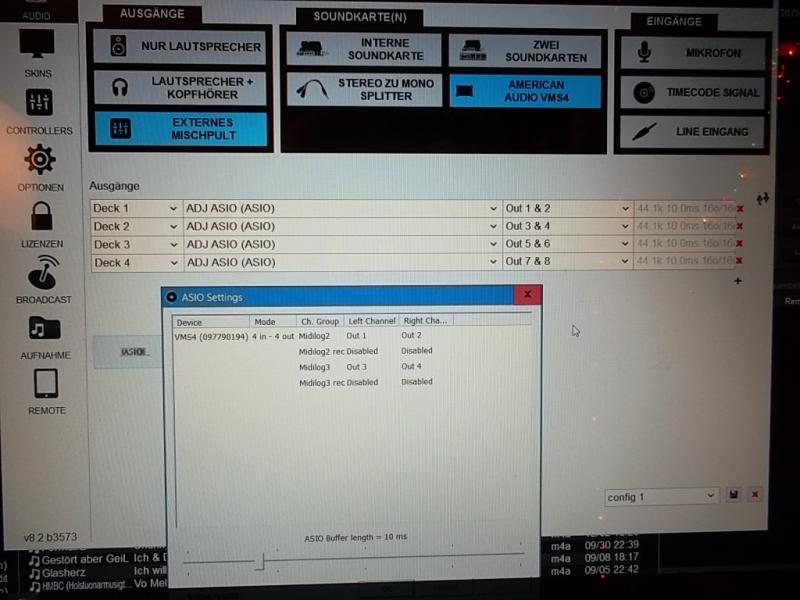

Also ich hab die Soundoptionen auf Config1 und nicht auf AAVMS4.
Der Treiber ist eben von der beigelegten CD - soll ich den auch mal runterschmeißen und den von der American Audio Homepage nehmen?

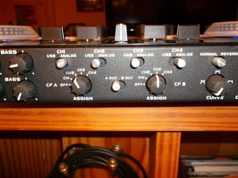

als erstes bitte mal vorne an der VMS den Schalter auf 8out

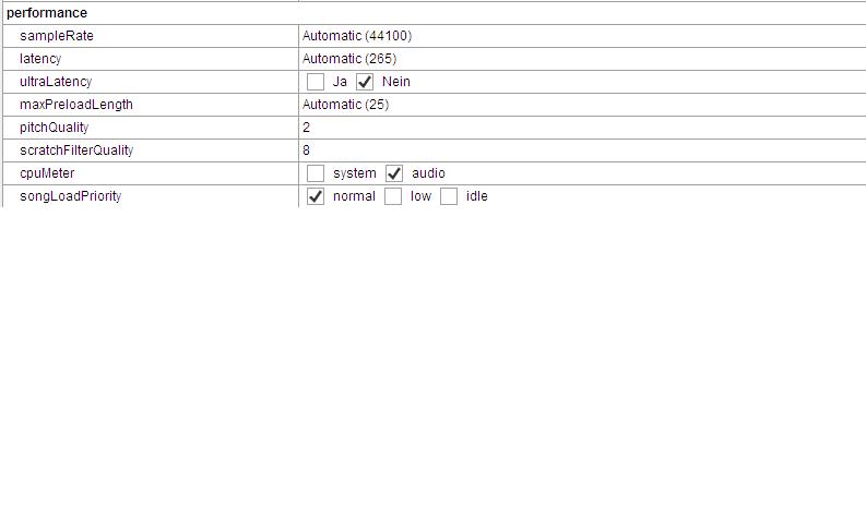

danach überprüfe bitte ob du ultra latency aus hast in den settings

Schalter hab ich auf 8 Out gestellt.
Das mit UltraLatency hab ich mal gelesen und ausgeschaltet - der Regler im ASIO Feld war glaub ich mal auf 6ms - den habe ich schon länger auf 10ms gestellt.

http://cdb-cdn.adj.com/ItemRelatedFiles/8740/asio-driver-122.zip
versuch bitte mal den Treiber ... deiner müsste der 1.20 sein

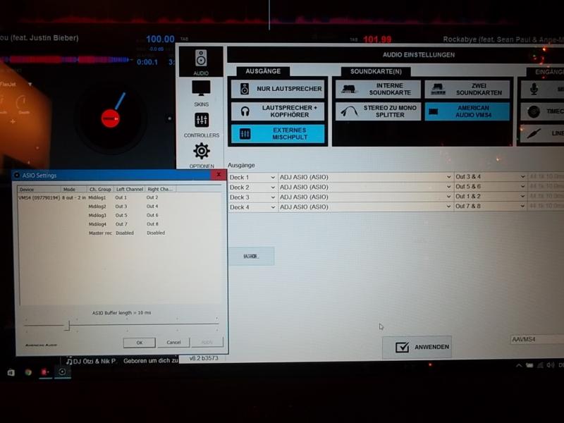

Hallo Rob,
Der alte Treiber ist runter und der neue drauf !

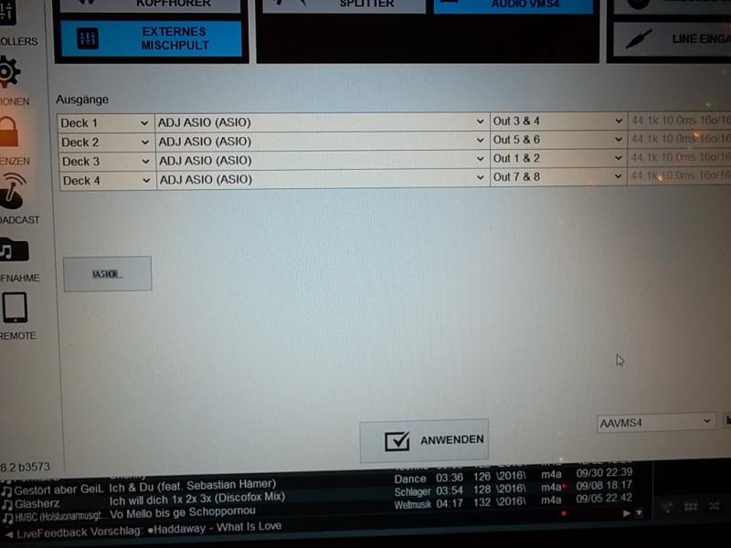

Hab alles gelassen und hatte erst kein Ton - dann hab ich von config 1 auf AAVMS4 gestellt und ich hatte auf beiden Decks Ton.
Schau mal bitte auf das Bild ob ich es so lassen kann oder noch was anpassen muss?
Ansonsten werde ich dann einen längeren Test durchführen und bedanke mich bei Dir für die schnelle und Professionelle Unterstützung!!!

sollte passen ;-)

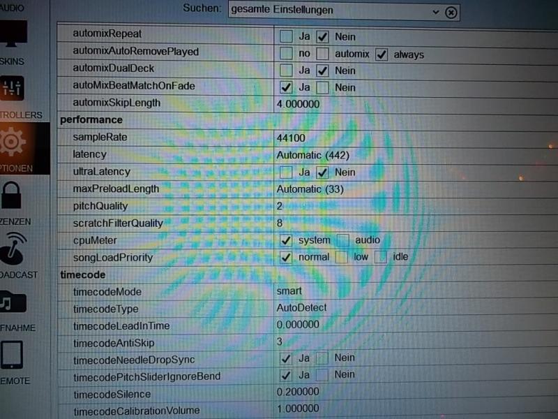

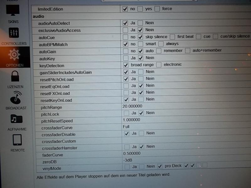

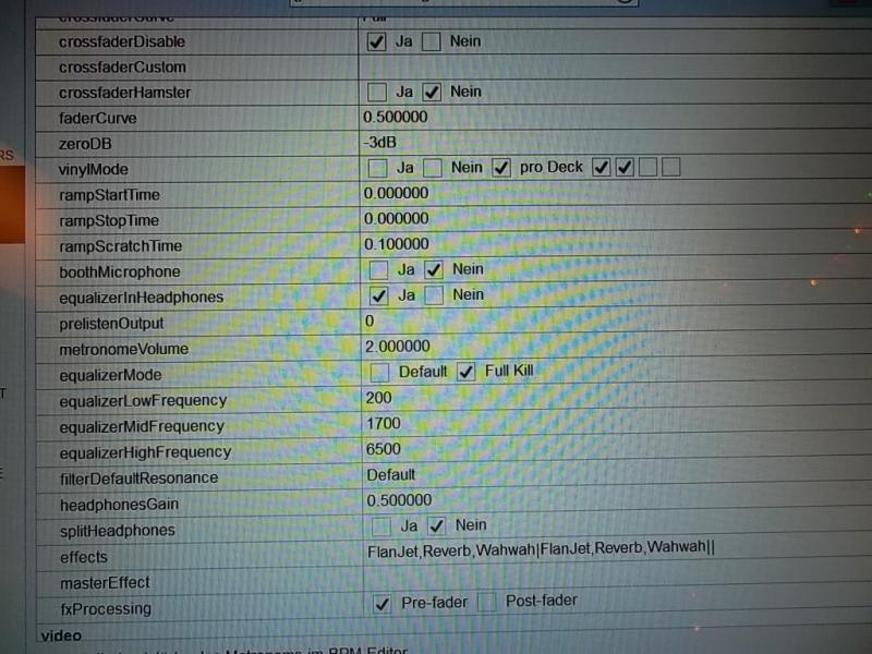

Hattest du deinen PC / Notebook schon auf Audio optimiert,wie das für Win XP und Win 7 funktioniert steht hier:
http://www.virtualdj.com/wiki/DE%20Performance%20Tips.html
Leider habe ich bei Win 8 / Win 8.1 und Win 10 auch keine Ahnung wie das dann da funktioniert.
Habe dir hier mal meine performance einstellungen aus VDJ 8.2 Buildt 3573 bei der VMS2 als Bild angehangen:
Hast du denn VDJ 8.2 Buildt 3573 ?
und wenn ja das wenn du einen Titel ins Deck ladest und abspielst das die obere Waveanzeige etwas ruckelt,
dann versuche mal die SkinFPS=von 30 auf 60 zu stellen,ob es sich dann bessert.
Eventuell auch mal die Asiobufferlänge im Asiopanel von 10ms auf 6ms umstellen
Übrigens der AA Asiotreiber 1.25 funktioniert einwandfrei bisher mit meiner VMS2
mfg,Dirk
