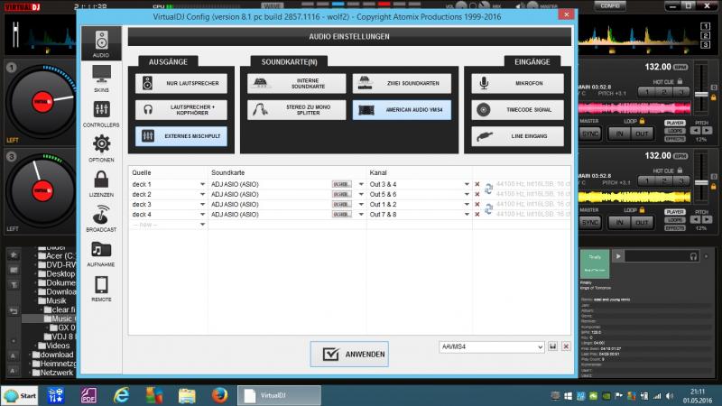

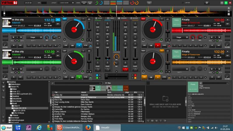

Hallo Stammtisch,
hab jetzt die VDJ8 druff, nur hab i wieder gleiches Problem, obwohl mit Handbuch installiert, VMS wurde sofort erkannt.
Laufen tut wieder nur Deck 1 +3 auf einem Kanal , Deck 2 +4 ohne wiedergabe.
hab no 3 screenshots dabei .
Posted Sun 01 May 16 @ 7:43 pm
So wie im ersten Bild wird es richtig. Wobei du die Kanäle noch in eine andere Reihenfolge bringen mußt. Das ist aber individuell. Neustart bei VDJ nicht vergessen. Die Soundkarte darf in Windows nicht auf Standard stehen.
Posted Mon 02 May 16 @ 5:10 am

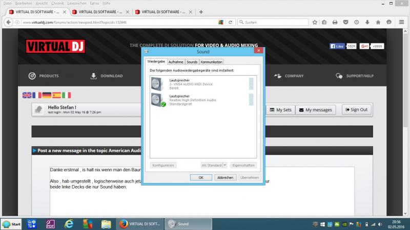

Wenn ich die Deck umschalte , dann habe ich aber nirgends mehr Soundwiedergabe.
Was ist mit Asio-Einstellungen finde ich nicht mehr in 8, steht auch nichts in Installation.
Wie stelle ich Soundkarte nicht als Standard ein?
Ich raffs nicht , war füher besser, eintecken und geht, mann.
Posted Mon 02 May 16 @ 7:01 am
Asio Einstellungen, guckst du mal in die Zeile, steht Asio dran. Siehe deine Bilder.
Standard guckst du in Windows kleiner Lautsprecher auf Bildschirm unten rechts oder Soundeinstellung. Interne Soundkarte vom PC auf Standard stellen > Übernehmen >Schließen. Oh, wir haben alle mal angefangen.
Posted Mon 02 May 16 @ 1:38 pm

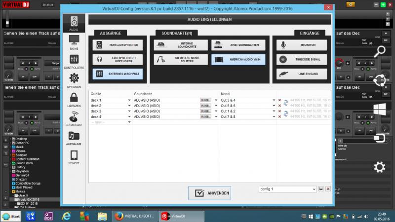

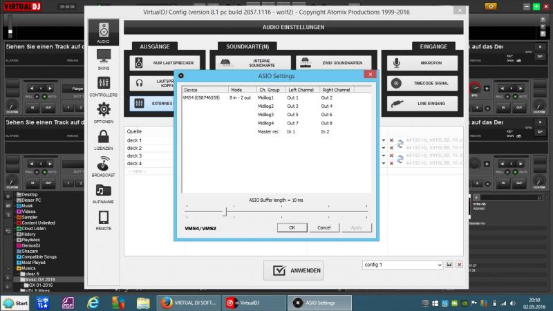

Danke erstmal , is halt nix wenn man den Baum vor lauter Wald nicht sieht.
Also , hab umgestellt , logischerweise auch jetzt wieder Asio Eintellung gefunden und eingestellt aber wieder nur
beide linke Decks die nur Sound haben.
Posted Mon 02 May 16 @ 6:59 pm
Hast du auf 4 oder 8 Kanal eingestellt an der Konsole?
Posted Fri 06 May 16 @ 11:32 am
Bei deiner Einstellung ist es erst mal richtig, wenn nur die beiden linken Kanäle auf der Vms gehen. So hast du es eingestellt. Kanal 1&2 ist Fader1 ganz links auf der Vms, Kanal 3&4 Fader 2, Kanal 4&5 Fader 3 , Kanal 5&6, Fader 4. Wenn du es erst mal auf die Standard werte einstellst, deinen Crossfader in die Mitte stellst und die Vms in Windows deaktivierst, sollte alles gehen.
Dann hast du Player A auf Fader 2 ( links), Player B auf Fader 3 (rechts), Player C Fader 1 (links), Player D auf Fader 4 (rechts ).
Posted Fri 06 May 16 @ 12:28 pm

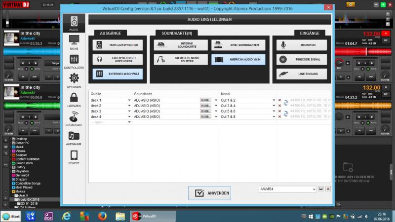

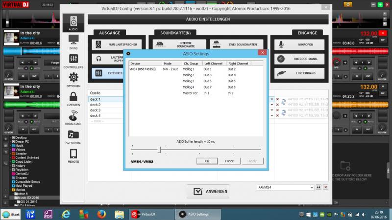

Hallo Stammtisch,
ich probier es nochmal, hab rumgestellt , alles probiert.
Jetzt hab ich es geschafft zumindest DECK 1+2 zum laufen zubringen , aber ich bring
Deck 3+4 nicht zu laufen.
Habe hier nochmal meine Einstellungen zugefügt, vielleicht habt ihr ja doch noch ein bisserl Hilfe für mich,
dank im voraus
dank im voraus
Posted Tue 07 Jun 16 @ 9:34 pm
Bei deinen Einstellungen in der Software bei externes Mischpult:
Deck 1 = out 3+4
Deck 2 = out 5+6
Deck 3 = out 1+2
Deck 4 = out 7+8
Deck 1 = out 3+4
Deck 2 = out 5+6
Deck 3 = out 1+2
Deck 4 = out 7+8
Posted Wed 08 Jun 16 @ 5:24 am
Und ziehe zur Sicherheit auch mal im Skin mit der Maus die Fader den beiden anderen Decks nach oben...

Problem aktuell:
- Sound setzt aus oder stockt kurz
- VMS reagiert nicht mehr - Tasterbeleuchtungen waren aus
- VMS reagiert nicht mehr - Tasterbeleuchtungen an aber Regler im Skin laufen nicht + kein Ton
- wenn von externer Festplatte länger nichts abgerufen wird ist aufweckzeit sehr lange.
Alle Fehler reseten sich wenn Programm geschlossen und neu gestartet wird.
Window Einstellungen:
Energieeinstellungen der USB Anshlüsse ausgeschaltet.
Soundkarte der VMS nicht als Standard eingetragen.
System auf Hochleistung eingestellt (wenn Vdj8 mit Video läuft zeigt CPU Last max.15%).

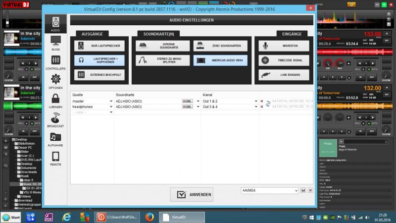

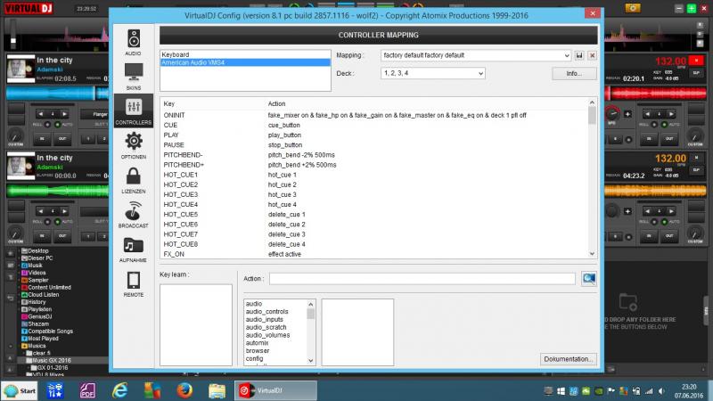

Die Einstellungen in den Optionen hab ich mal per Bild festgehalten.
Das Deckrouting will mir nicht in den Kopf da auch wirklich reichlich Einstellmöglichkeiten vorhanden sind.
Will mit den mittleren Linefadern mischen und die äußeren für Analogsignale nutzen.
Freu mich auf eure Hilfe !!!
