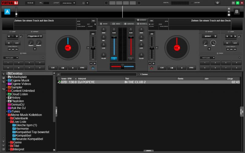

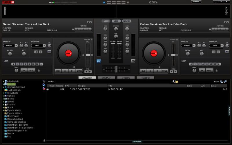

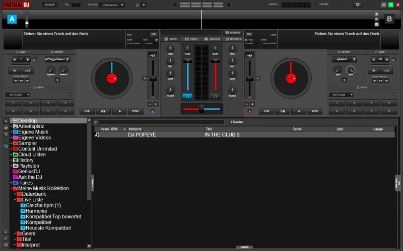

Gerade einen Test mit der letzten VDJ 7.4.7 und der VDJ 8.2 Buildt 3573 ausprobiert,die VDJ 8 liesst die BPM und Keys des Titel aus der VDJ 7 nicht aus,bzw übernimmt den nicht,auch der Key (Harmonie )ist dort dann anders.
Habe es mal in Bildern festgehalten:
1.Ungescannter Track in VDJ 7.4.7
2.Gescannt in VDj 7.4.7
3.Wird als ungescannt angezeigt in VDJ 8.2 Buildt 3573
4.Mit VDJ 8.2 Buildt 3573 gescannt
Teste es am besten auch nochmal selbst mit einem noch nicht gescannten Track
mfg,Dirk

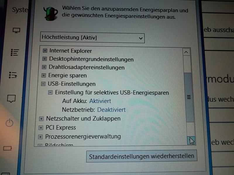

Hallo Dirk,
Also die zuckende Waveanzeige wie Du beschrieben hast war bei mir auch, hab dann die Framerate von 30 auf 60 gesetzt und jetzt sieht es flüssig aus.
Hab nochmal die Win Optimierungen wie angegeben überprüft und dann doch noch etwas gefunden - siehe Bild
Posted Tue 21 Feb 17 @ 10:15 pm
Das selektive USB-Energiesparen war im Netzbetrieb auf "Aktiviert".
Posted Tue 21 Feb 17 @ 10:21 pm

Ok,das war gut,das du es noch gefunden hast.
Am besten alles deaktivieren was Strom spart und am besten immer nur über Netzbetrieb spielen.
Auch wichtig das der Controller auch immer sein eigenes Netzteil hat,und nicht über USB seinen Strom vom Notebook /PC bezieht.Denke mal jetzt sind deine Probleme weg,wenn immer noch nicht,dann wieder melden.
Mfg,Dirk
