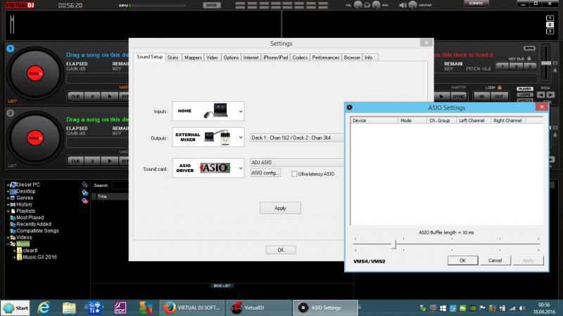

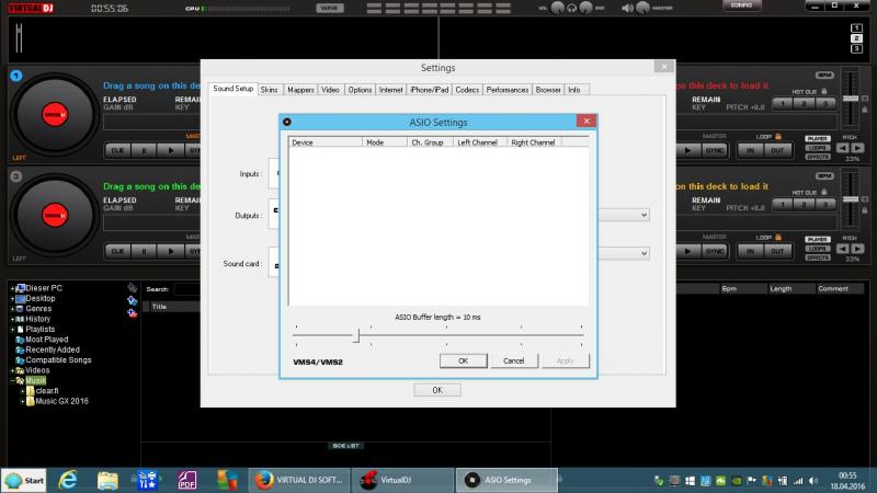

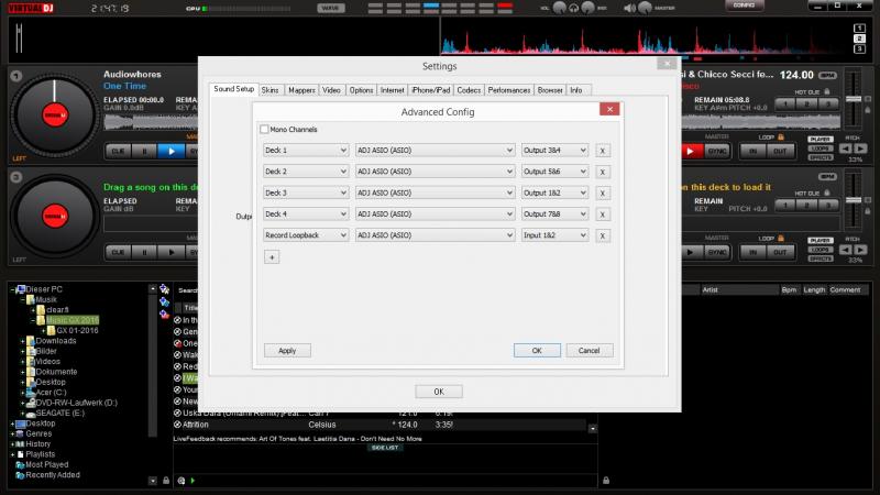

Hallo Mike,
also ich habe seit ewigen Zeiten mein VDJ 7 auf XP mit der VMS4 laufen gehabt, alles Top von Anfang an.
Jetzt das ganze auf meinem neuen Lap Win8.1 , habe extra 8GB mit 64 bit und I3Ugenommen wie Forum vorgeschlagen hat, drauf gemacht wie vorher auch, aber jetzt läuft kein Lied ab und kein Ton, Wheels drehen sich auch nicht.
Screenshots anbei.
VDJ7 Full Pro ist gekaufte Version, im moment noch kein Bock auf VDJ8.
Ich bin jedoch kein PC Profi , mach nur Music und das bisher ohne Probleme.

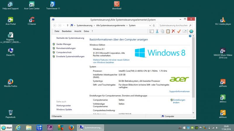

Habe hier einmal meine Systeminfos , liebe Leute, hoffe auf Hilfe nochmal , danke.
Posted Sun 17 Apr 16 @ 7:39 pm

@ Mike
Einstellungen mit 7.4.7 hat einmal funktioniert, konnte alles einstellen Asio Settings hat auch
die VMS4 erkannt , also dann auch eingestellt, Advanced Config auch eingestellt .
Aber nur auf erstem Deck zum laden, nur ein Kanal, die restlichen ohne Ton.
Danach habe ich die Lieder wieder neu geladen, berechnung nichts mehr , Freeze. Shit.
habe dann in Asio wieder reingeschaut, VMS nicht erkannt. Ich muss jedesmal komplett
ausschalten PC+VMS dann wieder Asio Einstellung eingeben.
Ein Lied gespielt und die Einstellungen sind wieder weg.

das hatte ich auch mal und es lag am Asio Driver ;-) ich hatte dann den älteren Asio Driver benutzt (Version 1.07) (diese benutze ich auch unter win10pro mit VDJ8.1).
