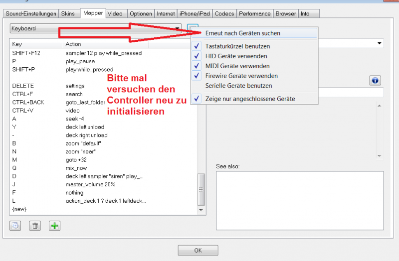

Hi Pachn....
jetzt hab ich grad erstmal ein anderes Problem... (ich hab bislang noch nix im Mapper geändert...)
ich kann gerade die Decks 3 und 4 nicht steuern.... (über die JobWheels etc, Sound geht alles)
Alle Kanäle an der VMS sind auf USB... und der Mischpultanteil funktioniert auch...
lediglich die Jogwheels und alle anderen Buttons und Regler rechts und links der Mischpult-Sektion steuern weiterhin Deck 1 und Deck 2, auch wenn diese minimiert sind...???
Ich hab mir auch grad das Skin und die Controllerdateien von DJDAD erneut runtergeladen und installiert... aber keine Änderung...
Was hab ich nu gemacht?
Posted Wed 03 Jul 13 @ 10:04 am
Hast du aus versehen vorne an der VMS auf 4out gestellt...?
Posted Wed 03 Jul 13 @ 10:32 am
Nöö... steht auf 8 Out...
Posted Wed 03 Jul 13 @ 10:36 am
Posted Wed 03 Jul 13 @ 10:41 am
Das hat auch nix geändert...
Aber auf die richtige Spur gebracht... ;-) Wenn die VMS angeschlossen ist, gibt´s da noch einen Punkt Deck-Zuteilung... die stand, warum auch immer auf 1und2... links && rechts sollte aber richtig sein... ;-) zumindest funktioniert es dann... ;-)
