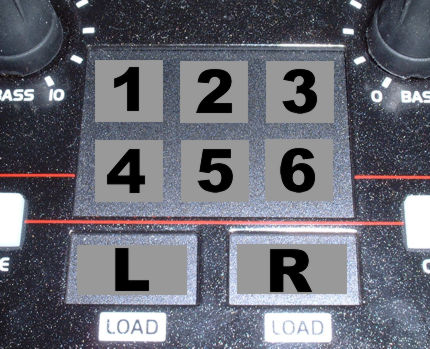

Moin.
hat von euch mal einer bei der VMS das Mousepad zweckentwendet
da das Mousepad braucht man nicht wirklich.
mein idee siehe Foto
z.B.
ein Mapping machen
1 = Samlper 1
2 = Samlper 2
3 = Samlper 3
usw. bis 6
L = Powergain Deck1/3 od. Kill Low
R = Powergain Deck2/4 od. Kill Low
tasten freimachen das man alles drauf mappen kann
beschriftung ist jetzt nur Pauschal
wurde gerne wissen ob´s geht und wie ?
das Mousepad ist bei Win. eingebaut
mfg Tobsi

So viel mir bekannt ist, können die Load Pads im Mapping geändert werden....aber wie willst du das Touchpad in verschiedene Bereiche unterteilen...?
Posted Sat 30 Mar 13 @ 7:00 am
Moin.
Das mousepad ich denke das kann nicht anders sein wie ein Skin für denn controller nur kleiner man unterteil das pad
in cordinaten hier 6 Teile, es gehen woll auch mehr denn wirds aber zu klein je taste, wie bei drücken am controller nur die verknüfung
da das pad ja unter win eingearbeitet ist als mousetreiber
es gib ja auch zeichenbretter wo man funktionen hinterlegen kann auf der sensorfläche
mfg Tobsi

Du brauchst das ganze aber als MIDI und nicht als Windows Zeigergerät ?
Glaube nicht das es funktionieren wird.
Gruß, Heiko

Moin.
das Touchpad zu Midi umbauen geht, auf www.TouchpadFx.com kann man es kaufen für ca.30€
(DjDad hat auch was geschrieben leider kann ich die Sprache nicht Lesen bzw. was für eine Sprache)
ich weiß nur nicht ob auch das eingebaute in der VMS gemeint ist, das auf denn video nur das im Lapptopp zu sehen ist.
ober Beide Touchpad´s währe noch besser.
das hier reinstellen für alle geht bestimmt aus rechtlichen gründen nicht,
also muß ich wohl eine Open Souce Software benutzen (gibt s auch schon), oder VDJ macht was ?
dieser Punkt wird woll noch dauern.......
mein Plan ist effekte und Sampler rauf zu mappen, wie damals auf der BPM Kiste mit Sampler´n.(10er Block)
Schnell zugriff ohne hinzuschauen, jetzt muß ich immer hinschauen was eingestellt ist.
habe schon gemerkt das man ZWEI Samlper denn anwählen kann,
bei effekten geht´s auch, aber da taucht ein Problem auf mit der Software VDJ 7.4 wo ich noch rat brauche ! s.U.
habe erstmal Pauschal die Cue 3 Taste dafür verwendet: für Sampler
funktion 1:
<map value="HOT_CUE3" action="sampler 4 play while_pressed & sampler 4 volume 100%" />
funktion 2:
und den zweiten Sampler wählt man am drehpoti aus und spielt ihn ab, Lautstärke läst sich auch einstellen
geht super, das Display (Sample) in der Software VDJ Springt NICHT um, wenn der Cue3 gedrückt wird, das soll auch so sein!
=> hier ist das Problem bei denn effekten <=
habe erstmal Pauschal die Cue 3 Taste dafür verwendet: für Effekte
Funktion 1:
<map value="HOT_CUE3" action="effect 13 active while_pressed & effect slider 1 80%" />
funktion 2:
den zweiten effekt auswählen am poti geht auch wenn er als ERSTES angewählt wird (Am Drehpoti)
das Problem ist wenn ich den Cue3 als erste anwähle Spring die Anzeige (Effect) in der Software um
auf effekt 13 (Hier) und Blokiert diese.
die Anzeige soll aber nicht Umspringen und wählen will ich auch noch, wie bei den Samplern da geht es auch.
kann mir bei den effekten einer Helfen mit der Anzeige oder ist das ein Problem von VDJ 7.4
die Sampler/Effekte sind noch nicht ein DECK zugeordnet ! falls es wichtig sein sollte.
mfg Tobsi
