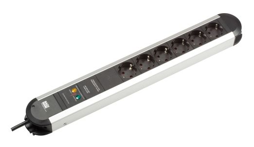

Hallo Zusammen!
Ich habe mal eine etwas allgemeinere Frage, die aber trotzdem mit der VMS zu tun hat.
Beim letzten Gig habe ich mehr mal´s Probleme mit hohen Stromspannungen hab.
Immer wenn im Nachbarraum Licht angeschaltet wurde, hat sich die VMS4 und VDJ aufgehängt und die Musik ist ausgegangen.
Wenn das Licht an geblieben war ging es, aber wenn der Schalter dann wieder betätigt wurde hatte ich das ganze Problem wieder.
Eine Passive PA-Anlage und eine Lichtanlage mit LED´s waren ebenfalls im Einsatz.
Im nach hinein würde ich sagen, das es alles ein Stromkreis war, weil die Steckdosen sich jeweils in einer Ecke befanden.
Da ich kein Elektriker bin, frage ich euch mal.
Wie kann ich dieses Problem nun umgehen bzw. wie müssen die Stromleitungen aufgebaut sein?
Ich gehe davon aus das eine Steckdosenleiste mit Überspannungsschutz hilfreich sein wird oder?
Z.B. Wandsteckdose->Leiste mit Ü-Schutz-> VMS4/CDJ´s/Laptop/Festplatte..(PA-Anlage??)
Und an eine andere Wandsteckdose die Lichtanlage mit Nebelmaschine
Ich bin über eure Vorschläge schon jetzt dankbar.
Grüße Christof

Einer der Kinderkrankheiten der VMS 4 war, dass der Controller anfällig ist bei Spannungsschwankungen war. Deshalb die Frage nach dem Netzteil. Wenn der Controller nur über USB am Läppi hängt dürfte sich das nicht so krass bemerkbar machen. Dein Laptop wird über ein Netzteil betrieben, somit hast du eine galvanische Trennung zwischen dem externen 230V Netz und den Schwachschtromkreis deines Notebooks.
Das einzig was da noch Probleme machen kann ist das Erdungspotential wenn ein Netzwerkkabel eingesteckt wäre, was aber bei dir nicht der Fall gewesen sein dürfte. ( Es sei natürlich, du hast nicht mit einem Laptop, sondern einem PC aufgelegt.)
Notebooks können Spannungsschwankungen durch das besagte Netzteil und den Accu viel besser ausgleichen. Es ist immer erstrebenswert sich bei einer VA eines eigenen bzw. unabhängigen Stromkreises zu bedienen, in der Praxis aber nicht immer möglich. Zu lange Kabeltrommeln oder zu viele Mehrfachsteckdosenleisten hintereinander gesteckt können ebenfalls Probleme machen, da der Schutzleiterwiderstand meisst den zulässigen Wert übersteigt.Es ist sehr schwer hier verbindliche Tipps zu geben, weil wie gesagt die Gegebenheiten nicht immer ideal sind.
Es ist nur immer wieder zu empfehlen, ordentliches Material einzusetzen und die Last so sysmetrisch wie möglich zu verteilen. Überspannungsschutz ist zwar nicht schlecht, aber in deinem Fall hätte dies nichts gebracht, da du "nur" Probleme mit Spannungsschwankungen, bzw. mit hohen kurzzeitigen Einschaltströmen zu tun hattest. Überspannung ist ein vielfaches des Kurzschlußstromes, und der Kurzschlußstrom ist ein vielfaches des Nennstromes. Der wiederum liegt bekanntlich in der Regel bei 10 oder 16 Ampere ( Sicherung)
Ich würde auf jeden Fall eine Steckdosenleiste mit Netzfilter empfehlen ( aber keine aus dem Baumarkt für 9.99). Diese kann zumidest etwas ausgleichend helfen, und du stellst sicher, dass zumidnest Beeinträchtigungen seitens der Netzfrequenzen und der damit verbundenen Problematik bei Einschaltströmen wie sie z:b: NV Beleuchtungen mit Ihren Transformatoren erzeugen, auszuschliessen sind. Am besten natürlich einen Stromkreis ohne Beleuchtung aussuchen. Hier mal ein Beispiel mit ÜSS und Netzfilter:

WOW, super danke :)
Ich werde mir so eine Leiste mal kaufen gehen und beim nächsten Mal darauf achten.
Danke für eure Hilfe.
Grüße Christof
