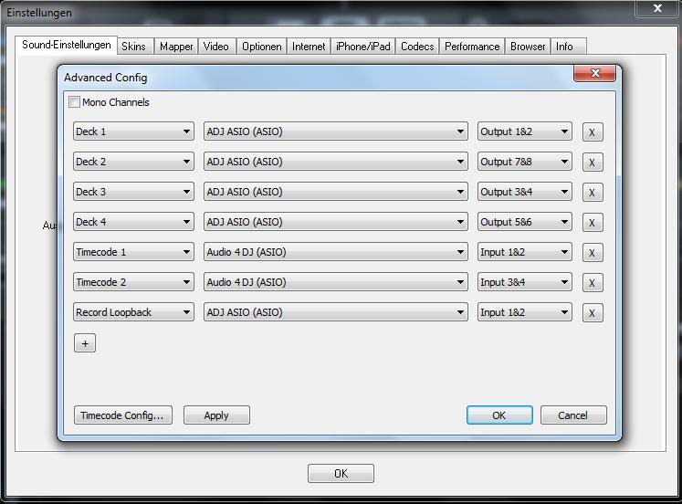

Ich hab ja vorher schon im 2-Deck Modus mit der VMS4 aufgelegt - da gings ja wunderbar. Jetzt hab ich aber scheinbar alles verpfuscht und krigs aber nicht hin. Das war beim letzten Mal auch schon ein Drama.
Posted Sat 29 Dec 12 @ 9:55 am

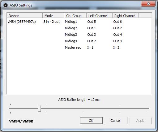

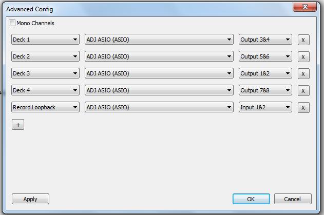

Nun also noch einmal eine genauere Beschreibung meines Problems:
Das hier sind meine ASIO Settings:
Das hier sind meine Sound Settings in VDJ (nach Vorlage von PachN):
Das Ergebnis ist die Meldung: Fehler im ASIO Soundtreiber
Es kommt kein Sound mehr raus.
Die VMS4 steht auf 8 Out. Meine TT´s hängen an Midilog 1 (LineIn) und Midilog 4 (LineIn) und sollen mit Timecode-Vinyl betrieben werden. Zwischen den TT´s und der VMS4 hängt eine Audio 4 Dj Soundkarte. CH2 und 3 (die mittleren beiden) sollen normal mit Midi betrieben werden.
Ich nutze Windows 7 und VDJ pro Version 7.3.
Aktuell kommt kein Sound mehr raus - das soll aber nicht so bleiben. Alleine bekomm ich es leider nicht hin.
Über Hilfe würde ich mich freuen.

So wie ich das sehe hast Du die VMS noch im 8out Modus. Meines Wissens nach muss auf 4out umgeschalten werden um Timecode zu nutzen.
Nach dem Umschalten kann an Midilog 2 und 3 die Timecodes angeschlossen werden.
greetz
rob

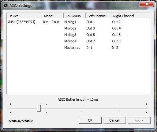

Wenn du die VMS erst mal zu laufen bekommen willst, dann bitte auf 8 out lassen und die advanced so einstellen....
Dieses Routing entspricht der Deckfolge 3-1-2-4 im ensprechenden Skin.

Habe jetzt folgendes gemacht:
Timecode 1 und 2 aus der Config gelöscht, Rest unverändert gelassen.
Wenn ich Deck 1 mit Sound belege und Fader CH1 hochziehe, kommt das Lied.
Wenn ich Deck 2 mit Sound belege muss ich Fader CH2 und CH4 hochziehen, dass Sound kommt.
Wenn ich Deck 3 mit Sound belege muss ich Fader CH2 und CH3 hochziehen, dass Sound kommt.
Wenn ich Deck 4 mit Sound belege muss ich Fader CH3 und CH4 hochziehen, dass Sound kommt.
Was läuft da falsch?

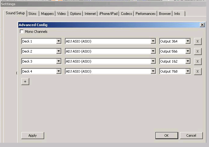

Stell doch bitte mal die Asioeinstellungen so ein, wie ich es dir gepostet habe. In der advanced config und auch in dem Asio Controll Pannel.
Da an der VMS bei der Deckfolge 3-1-2-4 sich die Channels wie folgt verhalten:
Deck 1 = LF linke Seite innen = Midilog 2 = out 3+4
Deck 2 = LF rechte Seite innen =Midilog 3 = out 5+6
Deck 3 = LF linke Seite aussen = Midilog 1 = out 1+2
Deck 4 = LF rechte Seite aussen = Midilog 4 = out 7+8

Habe jetzt folgendes eingestellt (wie du gesagt hast):
Jetzt passiert folgendes:
Deck 1 Sound kommt, wenn ich CH1 und CH3 hochziehe.
Deck 2 Sound kommt, wenn ich CH1 und CH2 hochziehe.
Deck 3 Sound kommt, wenn ich CH2 und CH3 hochziehe.
Deck 4 Sound kommt, wenn ich CH4 hochziehe.
Posted Wed 02 Jan 13 @ 8:42 am

Jo das sind genau meine Einstellungen so wie ich sie habe. Außer dass ich kein Recordloopback drin habe.
Bei mir läuft das so.
Dann habe ich auf Deck 1 & Kanal 1 den ersten TT hängen und auf Deck 2 & Kanal 4 den 2. TT.
Oder anders, die oberen beiden Decks + die äußeren beiden Kanäle an der VMS sind für die TTs zuständig, die unteren / inneren beiden Kanäle nur für midi.
So... entweder es klappt dann schon, wenn du die Record Loop raus machst, oder wir müssen mal weiter schauen.
Wie hast du denn (wenn die Einstellungen so sind wie von mir/ dir gepostet) deine beiden Kippschalter vorne an Kanal 1 und 4 der VMS?
Stehen die auf USB oder Analog?
Und mach auch mal bitte ein Screenshot von deiner Audio 4 Controll Panel Einstellung.

Versuch mal nur im Asiopanel die Midilogs so einzustellen:
Posted Wed 02 Jan 13 @ 8:48 am
Für Deck 1 muss ich jetzt 1 und 2 gemeinsam hochziehen für den Sound.
Für Deck 2 muss ich jetzt 2 und 3 gemeinsam hochziehen für den Sound.
Für Deck 3 muss ich jetzt 1 und 3 gemeinsam hochziehen für den Sound.
Für Deck 4 muss ich jetzt 4 alleine hochziehen für den Sound.
Posted Wed 02 Jan 13 @ 8:55 am
