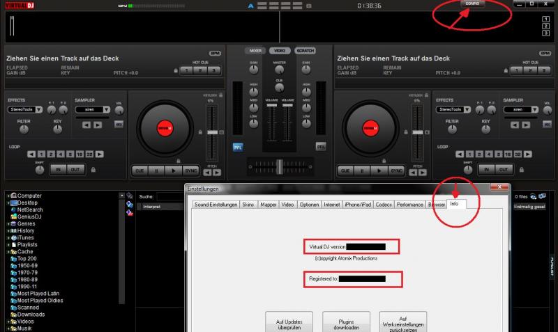

feuerstein37 wrote :
so habe mir mal von mein bruder die 7.03 full besorgt bräuchte die genauen bilder wie ich die soundkarte einstellen muss so das, das mirco mit übertragen wird . Gruss Peter
Und was steht bei der Version von deinem Bruder unter Config / Info drinnen. Bitte hier posten
VirtualDJ Version: xxxxxxxxxxx (inkl. Build Nummer)
Registered to: xxxxxxxxxxxxx
Gruss Mike
Posted Thu 13 Dec 12 @ 11:58 am

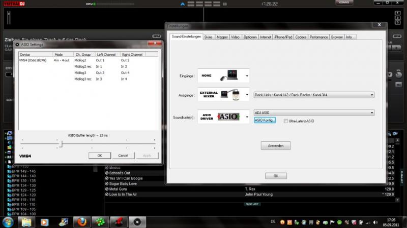

war ganz einfach habe den masterausgang vom vms4 in mic eingang vom pc gesteckt soundkarte umgestellt und schon kam das mic mit rüber beim senden ! aber danke für eure bemühungen gruss peter

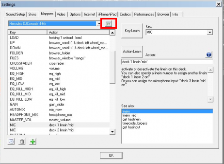

Hi Leute,
ich schildere hier im Stammtisch auch noch mal mein problem:
Ich habe 2 CDJs mir zugelegt, hatte sie an die VMS4 angeschlossen, funktionierte auch eigentlich so weit gut.
Jetzt habe ich sie wieder abgekoppelt um normal mit der VMS zu mixen mit den Midilogs 2&3, jetzt habe ich aber das Problem, wenn ich ein Lied in VDJ ins linke Deck lade, regaiert bei der VMS 4 der rechte Player, vorher war es andersherum.
Ich habe alle Enstellungen am Mixer und in VDJ wieder so vorgenommen wie ich sie hatte, aber nichts tut sich.
Habe auch schon VDJ überpielt aber nichts tut sich..
Meine Config sieht in etwa so aus:
Vorne am Mixer sind die Assign-Regler folgender Maßen eingestellt.
CF A -> Ch.2
CF B -> Ch.3
Ch.2 und 3 sind jeweils auf USB eingestellt.
Kann es etwas mit dem Mapping zu tun haben( ich habe aber dort nichts geändert eigentlich)
Ich hoffe jemand kennt vielleicht das Problem. Ich wäre echt Dankbar.
Grüße Christof

Geh mal in der Config auf Mapper.
Dann rechts neben dem Dropdown, wo man die ganzen Mapper auswählen kann ist ein kleiner Button.
Klick den mal auf und schau ob da auch die richtige Deckszuweisung drin ist.
Hoffe du weißt was ich meine. Ich such mal noch nach einem Bild, kann gerade selbst keines machen.
EDIT:
Hier haben wirs. Das meine ich.
Wenn das nicht hilft, halt mal direkt über die advanced config die Deckzuteilung machen.

Danke für die Hilfe.
Hab es aber schon anders hinbekommen, hab VDJ einmal auf Werkseinstellung zurück gesetzt.
Jetzt stimmt alles wieder.
Grüße Christof.

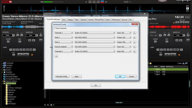

Wenn bei dir die Decks 1 & 2 auf den Kanälen 2 & 3 liegen, dann so:
Timecode 1 Audio4 DJ Input 1&2
Timecode 2 Audio4 DJ Input 3&4
Wenn das die Decks 3 & 4 sind halt so:
Timecode 3 Audio4 DJ Input 1&2
Timecode 4 Audio4 DJ Input 3&4
Das ganze machst du in der Advanced Config. Dort stellst du halt auch noch die einzelnen Decks auf die Outputs der VMS4.

Klappt irgendwie nicht. Kommt nur von einer Seite der Sound via Vinyl und auf der anderen Seite kommt nichts. Kann zwar sehen, wie ich mit der Vinyl den Track steuere, aber es kommt kein Sound raus.
Hier meine Einstellungen:
Außerdem knackt es derbst beim Abspielen der Vinyl. Latenzproblem?

Kenne mich mit Timecode nicht aus (da ich nicht damit arbeite), aber laut Deinem Bild müsste doch Deck 2 auf Output 5&6 stehen.
Du hast Timecode 1 und Deck 2 auf 1&2.
Erhöhe einfach mal die Latenz, dann siehst Du ja ob sich was ändert. Ansonsten können da andere (mit Timecode) vermutlich besser helfen.
Posted Sat 29 Dec 12 @ 6:20 am
Also momentan steuerst Du mit einem Plattenspieler Deck 1 und mit dem anderen Deck 2 (Timecode 1 + 2).
Deck 1 und 2 sind für die Soundausgabe NICHT konfiguriert - kommt also nichts raus.
Deck 3 + 4 werden nicht per Vinyl gesteuert - demnach per Controller / Maus + Tastatur.
Sorry - verstehe Dein Setup nicht wirlklich. Wenn Du Timecode 1 einstellst brauchst Du auch einen DECK1 output mit Audio. Das selbe gilt für Deck 2.
Gruß, Heiko
Gruß, Heiko

Ich muss gestehn, ich hab bissl planlos rumprobiert. Ich würde gerne auf CH1 das Midi Deck 1 haben, auf CH2 die Timecode, auf CH3 die 2. Timecode und auf CH4 dann das 2. Midideck. Kann ich überhaupt alle 4 gleichzeitig so nutzen, wenn ich ne Audio 4 Dj zusätzlich dran hängen hab? Wie muss die Config aussehen, damit das klappt?
