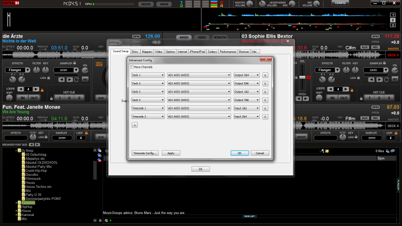

Hab en neuen Lapi mir angeschafft und habe gleich mal alles installiert und erstmalig die VMS4.1 auf 4 Decks getestet und das läuft schon mal einwandfrei..
Jetzt habe ich meine Platten angeschlossen die ich via Timecode nutzen möchte und diese habe ich für die linke seite hinten an Midilog 1 angeschlossen und den rechten an Midilog 4 mit dem Hintergrund dass ich die beiden mittleren Kanäle normal wie 2 decks nutzen kann an der VMS so wie die ganze Zeit auch und auf den beiden äußern fadern soll jeweils das tc signal drauf liegen sodass ich 2 mal mit TC arbeiten kann und 2 mal über Midi.
Hab alles angeschlossen und bekomme jetzt wenn ich auf tc. config gehe kein signal mehr und ich verstehe nicht warum sieht bei mir jetzt wie folgt aus :
bild kommt gleich
bild kommt gleich
Posted Sun 28 Oct 12 @ 8:02 am
habe auch schon versucht über input 4&6 und input 7&8 da kommt nix an -.-
Posted Sun 28 Oct 12 @ 8:06 am

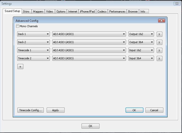

Die VMS sollte auf 4out stehen und folgende config haben:

ich möchte aber mit 4 decks arbeiten 2 sollen timecode sein und 2 normal über die jogis
die tc signale sollen auf den äußeren beiden fadern sein und die mittleren beiden normal
