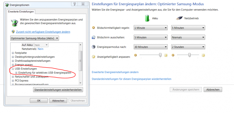

RobRoyPRO InfinitySenior staffMember since 2012
Das hat nix mit dem Sleep Modus zu tun sondern eventuell mit den Energiesparmodus der USB Ports. Versuchs mal damit vielleicht bringt es dir was...
Posted Thu 27 Sep 12 @ 3:05 pm
DjMagg0PRO InfinityMember since 2004
Dort hab ich nun:
-Einstellung für Selektives USB-Energiesparen
-Auf Akku: Aktiviert
-Netzbetrieb: Aktiviert --> hab ich nun mal auf Deaktiviert
gestellt.
Ich werde es mal Testen und dann Berichten ob es nicht mehr zu meinem Problem kommt.
Vielen dank aber schon mal roBro
Posted Thu 27 Sep 12 @ 3:25 pm
Kein Problem, gibt einfach Bescheid wenn du es Testen konntest...
greetz
rob
