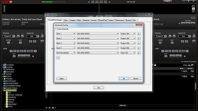

Hallo zusammen,
ich nutze die VMS4 wie folgt:
- CH1 = Midi Deck
- CH2 = analoger TT
- CH3 = analoger TT
- CH4 = Midi Deck
Meine Configuration ist aktuell wie folgt:
Ich möchte gerne mein Set über VDJ aufnehmen und in meinem Set auch mit den analogen TT´s arbeiten. Kann ich das? Wie muß ich meine Configuration ändern, dass es klappt?
Bitte Hilfe.
