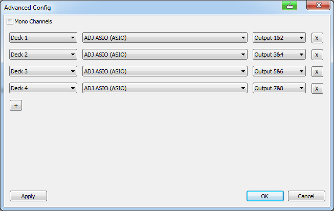

Hallo Rob,
ich lade nacher mal zwei Screenprints hoch. Einmal von der Sound Config und einmal von der Skinansicht.
Brauchst Du sonst noch was ?

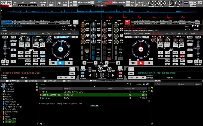

Hallo Rob,
das \\\"Problem\\\" habe ich seit Anfang an. Anbei die Screenprints vom Deck (Regler 1 hoch) und von der Soundconfig.
Danke für Deine Hilfe Gruß Martin
Posted Tue 11 Sep 12 @ 12:51 am
So wie das aussieht, hast Du einen Skin mit der Deckfolge 3-1-2-4. Deine Soundconfig sollte daher heissen:
Deck 1 out 3&4
Deck 2 out 5&6
Deck 3 out 1&2
Deck 4 out 7&8
Dann solltest Du noch die Midilog Ausgänge in den Asio Settings genau gleich routen wie in der advance Config.
greetz
rob

Hallo Rob,
joo das mit den Umstellungen in den Sound-Einstellungen hat geklappt. Habe gerade mal nach G.R.O.M. gesucht allerdings ohne Erfolg. MAgst mir da nochmal auf die Sprünge helfen ?
Danke schonmal im Voraus
Gruß MArtin
