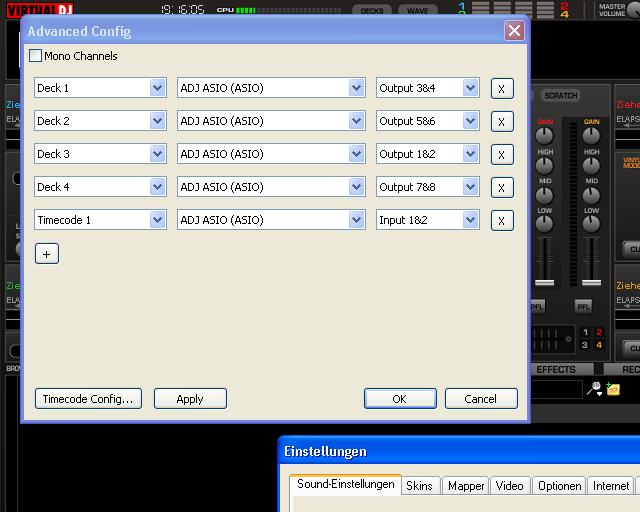

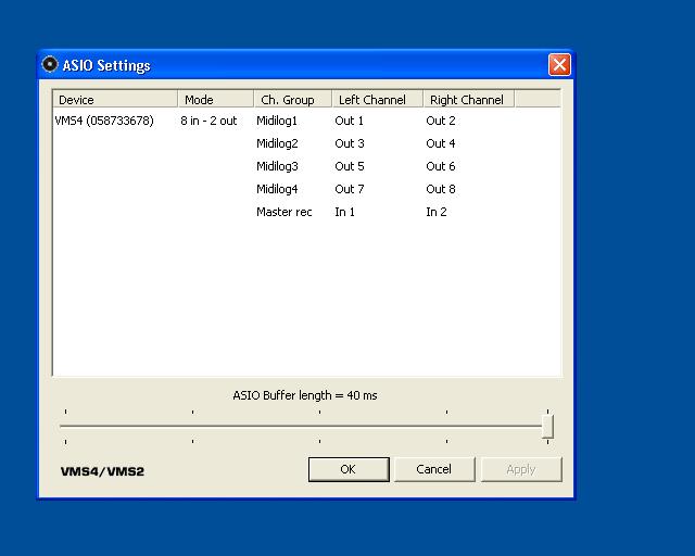

das habe ich alles, es sind bei mir glaube ich die advanced einstellungen. ich habe die eislellung,
8in-2out und zusätzlich timecode1-asio- in 1und2. den timecode habe ich auf deck 1 laufen deck belegung 3-1-2-4
Posted Tue 28 Aug 12 @ 8:31 am
Mach mal bitte ein paar Screenshots von deinen Einstellungen.
Nutzt du Vinyls oder CDs als Timecodequelle?
Posted Tue 28 Aug 12 @ 10:13 am

Nope. Dafür bräuchtest du ein weiteres Audiointerface, da die VMS4 entweder 4 Stereooutputs (also 8 out) oder 2 Stereoout- & 2 Stereoinputs (4in/4out) verarbeiten kann.

hier habe ich die bielder meiner setings.
laut bedienungsanleitung müsste es auch gehen deck 1 vinyl teimcode und die anderren 3 über die vms.
