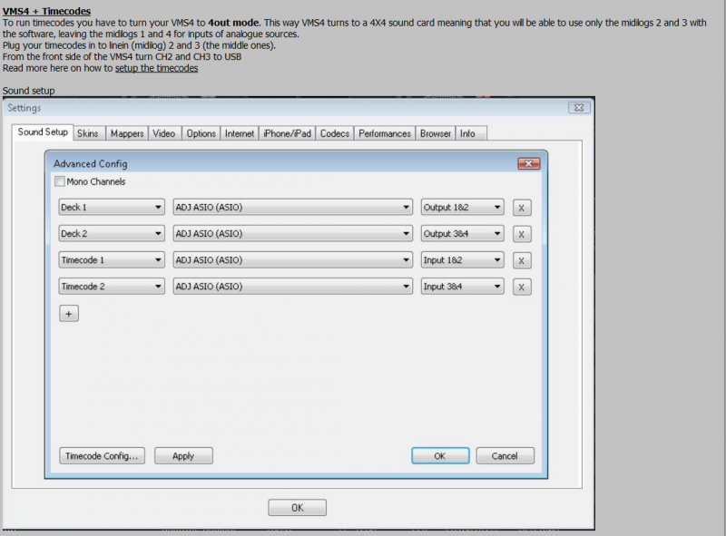

Hallo Kann mir jemand behielflich sein, ich möchte gerne mein turntable mit timcode am vms4 benutzen.
Was muss ich alles einstellen ?
Posted Fri 24 Aug 12 @ 1:13 pm
RobRoyPRO InfinitySenior staffMember since 2012
Posted Fri 24 Aug 12 @ 1:27 pm

Schönen dank hat gut geholfen, eine frage bleit noch an der vrontseite des vms der CH schalter mus der auf usb oder auf analog?
und muss ich was in den ASIO sound settings ändern.
Posted Fri 24 Aug 12 @ 2:10 pm
auch dafür gibt es Hilfe im Wiki...;-))
