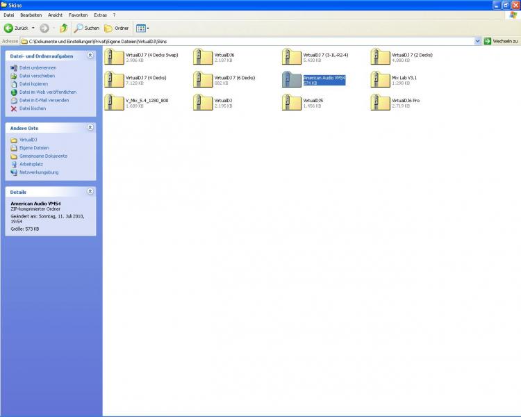

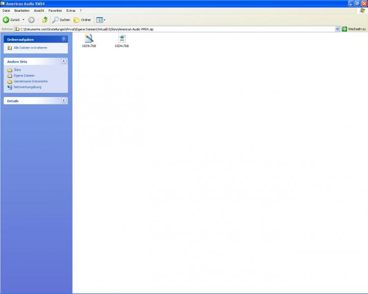

Hallo hiier habe ich das bild von meinem skin ordner,
der skin heist American Audio VMS4.
wen der ordner offen ist sieht das so aus
Posted Sat 11 Aug 12 @ 7:50 pm

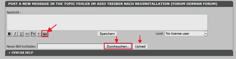

Um ein Bild von deinem gemachten Screenshot hier zu zeigen musst du auf das Kamerasymbol clicken, danach auf Durchsuchen... dein Bild auswählen und dann auf Upload clicken. Bilder am Besten als .jpg

sorry bilder nicht als jpeg gespeichert.
hier die bilder zu dem text.
Posted Sun 12 Aug 12 @ 10:24 am

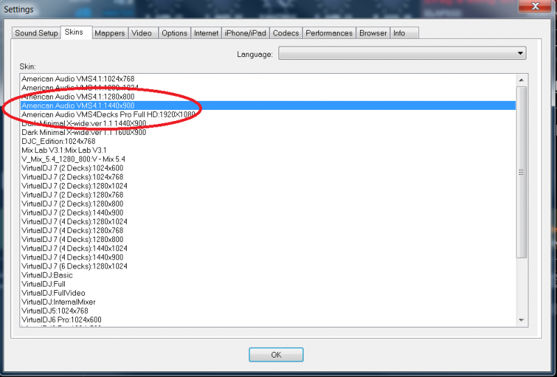

Du brauchst dieses Skin in deinem Ordner:
Posted Sun 12 Aug 12 @ 11:06 am
