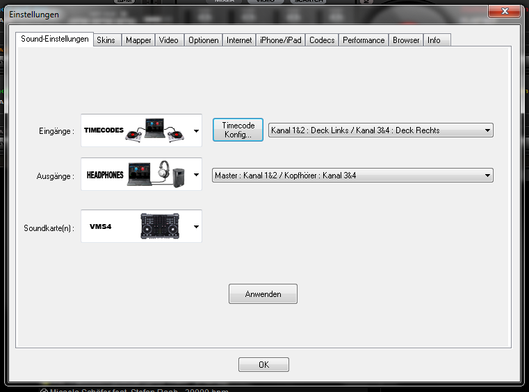

Du musst dann folgende Einstellungen drin haben:
Eingänge: Timecodes
Ausgänge: external Mixer
Soundkarte: VMS4
Die Timecodeinputs sind dann Kanal 2 & 3, wenn ich mich nicht irre (also an der VMS4)

Okay hab es hinbekommen.

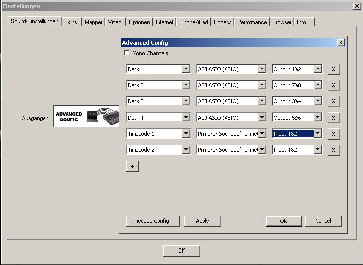

so habe ich jetzt meine advanced config eingestellt.
aber sofern ich das so einstelle erhalte ich wieder kein signal in der timecode einstellung.
die cd player habe ich an Midilog 1+4 angeschlossen.
vorne steht auf 8out

hier noch ein sceenshot des ganzen
Posted Tue 08 May 12 @ 12:36 pm
Wenn der auf 8out steht, dann müsstest du Output 1&2 und Output 7&8 haben. Dann kannst du aber soweit ich weiß keinen Input mehr haben.
Posted Tue 08 May 12 @ 12:55 pm

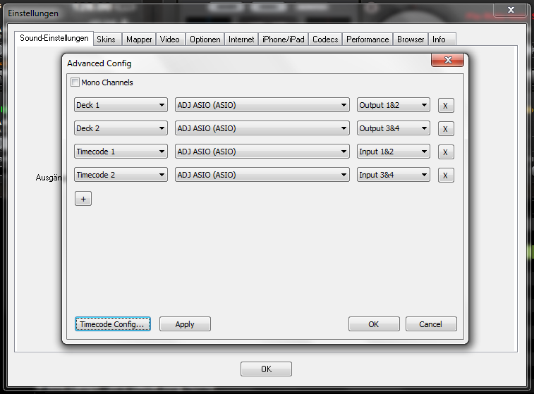

Also wenn es bei CD nicht anders ist als bei TT Timecode dann geht das natürlich.
Habe es ja selbst so :)
Oberen beiden Decks in VDJ für TT Timecode und die unteren rein Midi über die VMS.
In VDJ sieht das ganze dann so aus:
Du müsstest bei dir halt die Eingänge, wo bei mir jetzt Timecode 1 und 2 steht, auf LineIN 1 und 2 stellen.
Außerdem die Soundkarte noch auf ADJ ASIO stellen und bei LineIn 2 die Eingänge auf 3&4.
Ich habe bei mir hier für die Timecode Sachen eigentlich ne Audio 4 dran, ist aber im Moment nicht angeschlossen.
Also nochmal als Zusammenfassung:
- VMS auf 8 out stellen
- am ganz linken und ganz rechten Kanal vorne an der VMS auf "analog" stellen.
- Im American Audio Treiber musst eigentlich nichts machen. Zum Überprüfen sollten hier jetzt 4 Kanäle eingestellt sein. Darauf achten, dass sie alle unterschiedliche Kanäle haben. Also Kanal 1 Output 1&2, Kanal 2 Output 3&4 usw.
- VDJ starten, 4 Deck Skin wählen und wie oben gepostet einstellen
Das sollte es eigentlich gewesen sein...
Damit müsstest du die oberen Decks über CD Timecode haben
und die unteren beiden Decks für die VMS4.
