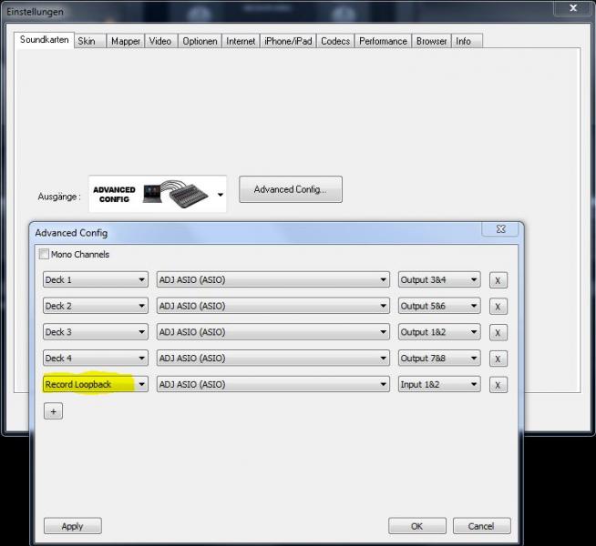

Houser79 wrote :
Wie bekomm ich das hin dass wenn ich mix auf dem Rechner aufnehme das ich mein vorhören ( Über cue und Kopfhörer nicht mit aufnehme.
Wenn du die die Pro hast brauchst du nicht den komplizierten Weg, wie von PachN beschrieben, nehmen. Einfach in den Soundeintellungen bei Advanced Config \"Record Playback\" definieren und schon kannste ganz normal aufnehmen:
