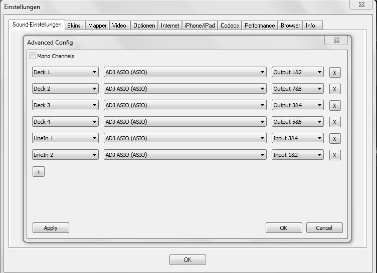

Hallo,
nach stunden lange suchen hier in forum wurde ich doch gerne eine gezielte frage stellen.
Ich benutze die vms4.1 zusammen mit einen Laptop mit Windows 7.
Ich habe den vms4.1 bekommen und habe nach der installation mit virtualdj Pro 2 probleme die ich nicht selber lösen konnte,
namlich in der Advanced Confg. die soundcart der vms so zu configurieren das ich über der Cue taste auf ein Deck vorhören kan werend das nächste deck die musiek abspielt. Gerne wurde ich auch über den kopfhörer die pre--listing von Virtualdj vorhören können.
Ist es möglich dies so ein zu stellen?

Mach mal bitte einen Screenshot deiner adv. Soundconfig.
Posted Wed 15 Feb 12 @ 6:28 am
Posted Wed 15 Feb 12 @ 7:01 am
Warum Line In bei den Aufnahmekanälen? Da müsste was mit "record" stehen (bin grad nicht zu Haus um nachzusehen). Aber, das sollte sich nicht auf Deine Frage auswirken. Was hast Du im ASIO-Treiber eingestellt und nutzt Du den, der Deiner 4.1 beigelegt war?

Ja ich benutze den beigelegten ASIO Treiber und habe da nichts geänderd.
iIch habe das gefühl das es an eine kleine falsche einstellung liegt.
Ich höhre die Musik beim abspielen im Kopfhörer und zu gleicher zeit in die boxen?

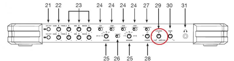

Hast du den Regler (29) auf CUE (ganz Links) gestellt ?
KOPFHÖRER‐REGLER (29‐31)
(29) CUE/MASTER Knopf
Hier wird die Kopfhörer‐Ausgabe von CUE auf MASTER geblendet. Steht der Regler auf CUE, empfangen die Kopfhörer das Signal von allen
Kanälen, an denen der CUE Button aktiviert wurde. Steht der Regler auf MASTER, empfangen die Kopfhörer das Pre‐Fader Master‐Ausgabesignal,
was ermöglicht, den Master bei jedem Ausgabepegel vorzuhören, sogar, wenn er komplett ausgeschaltet ist. Jede Einstellung des Knopfes
zwischen CUE und MASTER blendet entsprechend zwischen Cue‐ und Master‐Signal.
(30) Kopfhörer GAIN Knopf
Hiermit wird der Ausgabepegel der Kopfhörer eingestellt.
(31) Kopfhörerbuchse
Stecken Sie hier das Kopfhörerkabel ein. Das Kopfhörersignal wird von den zuvor beschriebenen Reglern eingestellt.
Und wenn das Vorhören auch aus den Boxen kommt, so hast du was falsches Angeschlossen. Lies die Bedienungsanleitung nochmals in aller Ruhe durch.

Danke Mike,
also wenn ich ganz nach links drehe habe ich über Kopfhörer und Boxen sound.
Drehe ich ganz nach rechts habe ich nur in die boxen Musik wehrend der crosfader
des vms4 nach links steht, schiebe ich Ihm nach rechts ist in beiden Musik.
Angeschlossen ist das ganze über usb.
Jetzt ändert sich die ganze sache wenn ich die kleinen ceu buttens verwende,
jedoch nicht so um diese funktion als reines vorhören zu benutzen.
