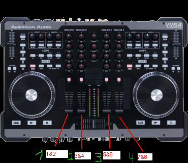

Also wenn du im ASIO Treiber der VMS4 nichts verändert hast (da kann man ja auch die Outputs zu ordnen)
und du deine VMS im 8 out Modus betreibst, dann enstpricht die Zuordnung folgender:
rot = Outputs VDJ Config
grün = Decks in VDJ
EDIT:
Oh ich sehe gerade es geht um Inputs^^
Also ich habe bei mir zwei TTs angeschlosse, und zwar an Kanal 1 und 4 hinten am Line IN der VMS.
In der Config habe ich einfach:
Timecode 1 -> Input 1&2
Timecode 2 -> Input 3&4
Folgendes in der COnfig:
Deck 1 -> Output 1&2
Deck 2 -> Output 7&8
Deck 3 -> Output 3&4
Deck 4 -> Output 5&6
Damit habe ich die oberen beiden Decks in VDJ auf den beiden äußeren Kanälen der VMS für die TTs
und die beiden unteren Decks in VDJ rein für die VMS auf den mittleren beiden Kanälen.

Stell mal deine Deck 3 und 4 auch auf die VMS.
Du gehst ja sicherlich per Line In von der Spin in die VMS oder?
Also sollte deine Config dann so aussehen:
Deck 1 -> ADJ ASIO -> Output 3&4
Deck 2 -> ADJ ASIO -> Output 5&6
Deck 3 -> ADJ ASIO -> Output 1&2
Deck 4 -> ADJ ASIO -> Output 7&8 <--- hier sit auch noch ein fehler in deiner Config. Da hast du 3&4 stehen und somit doppelt belegt.
Timecode 1 -> Spin -> Input 1&2
Timecode 2 -> Spin -> Input 3&4
So hab ich es bei mir mit der Audio 4 und das funktioniert 1A.
Deine Boxen sind an der VMS angeschlosssen?

Hallo zusammen,
kurze Frage in die Runde:
Wenn ich ein Sample abspiele, und dabei alle 4x Kanäle oben habe, ist dieses wesentlich lauter als wenn nur der aktive Kanal offen ist. Ist das normal bzw. extra so ?
Ich benutze das DJDAD 4x Deck mapping. Deck 1&2 liegen auf 2 und 3, die beiden äußeren (1&4) sind eigentlich Deck 3 und 4.
Spiele ich nun ein Sample auf dem aktiven Deck sagen wir 1, klingt dieses relativ normal, sind dabei (ich weiß man macht es auch nicht .....) die beiden anderen Kanäle auch offen (3&4), ist das Sample eine ganze Ecke lauter schon fast zu viel um es dezent nutzen zu können.
Soll das so sein, oder habe ich i.W. einen Einstellungsfehler in meinem System verbaut ?
Danke für die Info.
