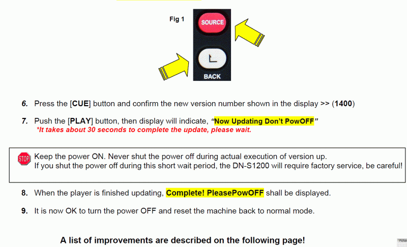

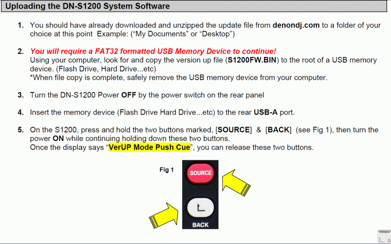

il faut mettre les driver sur cles usb
en francais sa donne
- vous devriez déjà téléchargé et extraire le dossier de mise à jour de denondj.com à un dossier comme dans mes doc ...
- avec ton pc tu copie le fichier S1200FW.bin dans le dossier principale de la cles, puis tu ejecte la cles
- eteindre la DN-s1200 par le bouton off situe derriere
- inserer la cles dans le bon endroit derriere la platine USB-A port
- sur la dn-s 1200 appuyer et maintenir les bouton SOURCE et BACK enfonceret allumer la platine, pendant l'allumage toujours maintenir les deux boutons enclencher j'usqu'a l'apparition " VerUP Mode Push Cue" on peut relacher les boutons.
- Press le bouton CUE pour confirmer la nouvelle version.
- appuyer sur PLAYquand la platine indique " Now Updating Don't Pow OFF"
il faut patienter environs 30s - lorsque la mise a jour est terminer on obtient le message suivant Complete! Please Pow Off
- on eteind le lecteur avec le bouton derriere la platine et on le redemare
