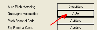

auto = imposta sempre il GAIN a 0 DB (consigliato specialmente se si usa un mixer esterno)
auto+memoria = se si effettua una modifica al GAIN della traccia , al successivo caricamente della stessa Vdj si ricordera' di tale modifica e portera' il GAIN a quel dato valore.
disabilitato = In questo caso Vdj non interviene e la traccia rimane col suo GAIN originale.

Quindi nel caso di tracce già normalizzate mi consigli di usare disabilitato?
Grazie mille
Grazie mille
Posted Tue 30 Mar 10 @ 1:36 pm
certo ;)

Con guadagno disabilitato a me succede che vengono caricate malissimo (come audio) addirittura a -12db o anche a + 3db. Senza nessuna logica. Le tracce in origine suonano tutte appena sotto i 0db. Questa cosa non lho mai capita e nessuno me lha saputo spiegare. Succede solo a me? Per no parlare poi la immensa rottura di palle ogni volta dopo aver caricato una traccia agganciare il il gain della hercules rmx con la skin. Certo cosa non difficilissima ma da me è odiatissima, anche perchè ogni volta non è mai la stessa mossa. Perchè il gain non può essere agganciato con il gain dell hercules automaticamente al caricamento della traccia, come per esempio i knob dell eq? Andrebbe bene anche solamente che appena si tocca il gain del hercules il gain della skin si aganciasse all'hercules (senza ogni volta girare a caso il gain del hercules, che se sei in preascolto poco male, ma se sei già fuori col volume devi agire lenrtamente fino a beccare il punto nella skin). Speriamo che prima o poi risolvino sta cosa.
Posted Tue 13 Apr 10 @ 3:54 am
Certo che c'e' una logica. Se disabiliti l' autogain le tracce vengono caricate esattamente come sono state registrate. Se devo darti/vi un consiglio, impostare il guadagno automatico su "auto" in modo che il software normalizzi automaticamente le tracce a 0db e quindi ottenere i brani livellati anche se incisi con guadagni diversi.

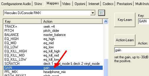

Andrebbe bene anche solamente che appena si tocca il gain del hercules il gain della skin si aganciasse all\'hercules (senza ogni volta girare a caso il gain del hercules, che se sei in preascolto poco male, ma se sei già fuori col volume devi agire lenrtamente fino a beccare il punto nella skin). Speriamo che prima o poi risolvino sta cosa.
Muckyno ti consiglierei di valutare bene le numerse action messe a disposizione!
E' sufficiente impostare l' action "gain" assegnata al potenziometro gain al posto del' action che nel mapper predefinito è "gain_slider".

No max..
Ho tracce registrate tutte perfettamente tra - 1 e 0db. Suonate in cubase o qualsiasi altro lettore il vumeter segna sempre il volume uguale usato nella registrazione. In virtual , con guadagno disabilitato, le carica a livelli disastrosi. Sia alti che bassi.
Fatemi una cortesia scaricatevi questa traccia-prova, disabilitate il guadagno e ditemi a quanti db ve la carica. Ovviamemete la traccia è registrata perfettamente.
http://mucky.altervista.org/Audio/prova.mp3
Per quanto riguarda invece l'aggancio del gain provo a cambiare action.
Grazie intanto
PS: Opss..forse non si può postare tracce audio. Scusatemi casomai.

ehm,non voglio fare l'avvocato del diavolo ma mi sa che per il tuo problema devi contattare l'assistenza
io avevo il prob inverso,ovvero con il gain automatico VDJ normalizzava le tracce ma al momento che toccavi lo slide il volume si adattava al potenziometro ed era un casino se le due cose si discostavano,e risolsi disabilitando il gain automatico
xò a me le tracce me le carica con il suo volume di registrazione

Infatti è quello che vorrei io: guadagno disabilitato e che le tracce vengano caricate coime registrate con relativo pan pot gain sulla skin di conseguenza. esempio:
traccia caricata a - 0,5 , gain skin a - 0,5. Nel momento in cui tocco il knob del hercules (che magari è a +1) il gain della skin si porti a +1.
PS: Pensate in pò. Ho appena caricato una traccio. Me la da a -2 db e il gain della skin è a ore 5 tanto per capirci. Disabilitato guadagno e hercules non collegata. MAhh..
Se sono solo io ad avere questi disguidi allora contatterò l'assistenza.

Muckyno, il problema che mi segnali è molto strano.....grazie della info e verificherò con il tuo file.
già spiegato nel post precedente
Quote :
