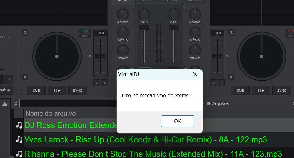

Boa noite Speedy53.
Atualizei meu virtual hoje e para minha surpresa ao reiniciar abre uma janela dizendo que está com "erro no mecanismo do Stems" e passa a não funcionar o mecanismo Stems, desinstalei e instalei novamente e ao abrir o virtual aparece o Popup de nova atualização que é a v2026 b9232, resolvi dessa vez não atualizar , o Stems funcionou tudo certinho.
Fui para o tirateima, desinstalei e instalei novamente, ao abrir fiz a atualização do vdj e novamente apareceu a mensagem "erro no mecanismo do Stems" que para o Stems.
Só para deixar claro que ao desinstalar mantive meu banco de dados salvos em ambos testes.
Obrigado pela atenção.
Posted Fri 20 Mar 26 @ 1:16 am
Se for Windows, tente atualizar os drivers da sua placa se vídeo. Existem várias mensagens no fórum em inglês reportando o mesmo erro e o motivo varia conforme sistema operacional e hardware.
Posted Fri 20 Mar 26 @ 9:56 am
Obrigado speedy53 vou verificar meus drives, estranho porque se não atualizar para essa nova atualização meu Dell roda liso, basta atualizar para dar esse erro, talvez se fosse drive daria tbm antes de atualizar.😕
Posted Fri 20 Mar 26 @ 4:29 pm
Não necessariamente.
Uma vez que que a Nvidia atualiza drivers quase todo mês, é natural que os programas que demandam recursos de GPU também acabem se aproveitando de novos e importantes recursos de vídeo lançados pelo fabricante, recursos de vídeo esse que na versão anterior não eram aproveitados mas que viram essenciais.
Lembrando que stems usa a GPU pra funcionar então faz todo sentido que erros ocorram por falta de atualização de drivers de vídeo.
Posted Fri 20 Mar 26 @ 4:45 pm
