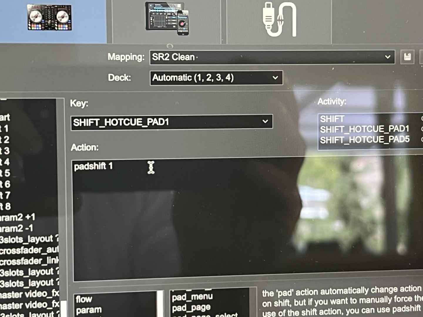

hardware μοιάζει αυτό ... δες από την καρτέλα του μαπερ τι στέλνει η κονσόλα όταν πατάς shift+hc ...

Δεν νομίζω. Παραθέτω μια φωτό.

Αν και το screenshot κόβεται, αυτό που καταλαβαίνω εγώ είναι οτι το δεξί SHIFT έχει κολλήσει πατημένο και η κονσόλα στέλνει (ως όφειλε) μόνιμα εντoλές SHIFT+

ΑΛΛΑ το activity monitor δεξιά δείχνει οτι τα "τελευταία" κουμπιά που πάτησες είναι τα SHIFT, SHIFT_HOTCUE_PAD_1 και SHIFT_HOTCUE_PAD_5

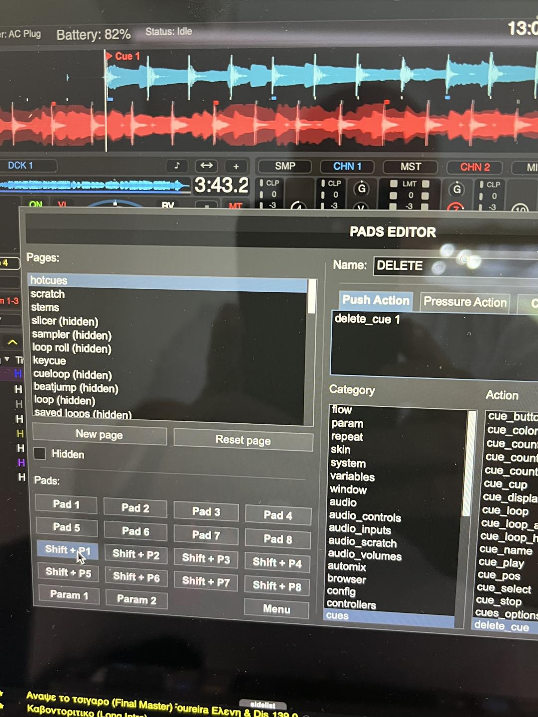

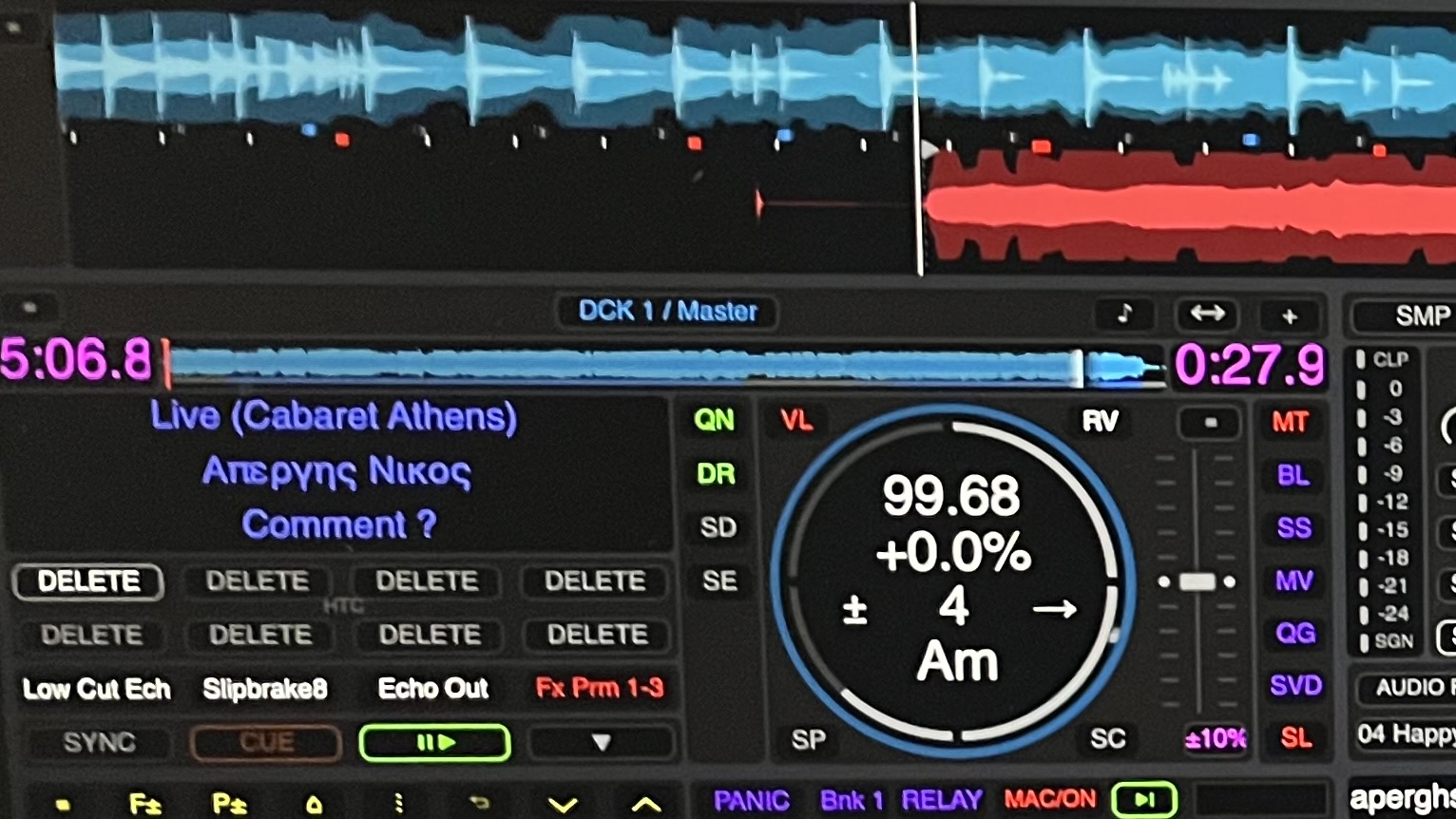

Μετά απ όλα αυτά άρχισα να πιστεύω κι εγώ ότι είναι θέμα hardware. Παρατήρησα ότι πατώντας μόνο το shift, στο σκιν δείχνει στα pads (παραθέτω φωτό) το delete, και συγκεκριμένα στο πρώτο pad που είναι γραμμένο το HC , το έχει σε πλαίσιο. Το ίδιο ακριβώς πράγμα με το ίδιο τραγούδι στο δεξί deck, και όταν πατούσα shift είχε σε πλαίσιο το HC5 (το οποίο έχω κάνει map “play stutter”). Μετά από συνεχόμενα πατήματα σαν να ξεμπλόκαρε και δούλεψε κανονικά. Πατώντας το shit πλέον και το ανάλογο HC κάνει delete. Πάμε τώρα στο πιο περίεργο. Το HC 6 λοιπόν δοκίμασα να αλλάξω εντολή για να δω τι συμβαίνει. Θυμίζω ότι κάθε φορά που πατούσα το play stutter μου έκανε play stutter στο hotcue 1. Έβαλα play_pause και μαντέψτε! Με το που το πάταγα συμπεριφερόταν σαν να πάταγα και το Hc1 μαζί. Πατάω play και πάει το HC1. Το αφήνω να παίξει λίγο. Πατάω πάλι και κάνει pause αλλά πάλι γυρνώντας στο HC 1. Λογικά κάτι έχει βραχυκυκλώσει και πατώντας το κάτω πατιέται και το πάνω μαζί. Ο φόβος μου τώρα είναι μην βγάλει και τίποτα άλλο εν ώρα δουλειας
