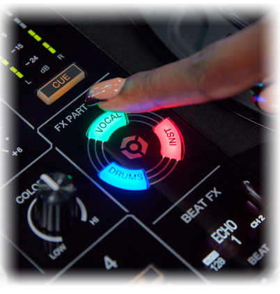

Επίσης όταν ανοίγει το πρόγραμμα δεν θα έπρεπε να είναι στανταρ ενεργοποιημένα τα stems των effects του μίκτη όχι των deck.

Τα κουμπιά της παραπανω φωτογραφίας εννοώ να είναι αναμένα ενργοποιημένα όπως και στο recordbox.
drums vocal inst τα τρια κυκλικά.

Ολα κλειστά ή όλα ανοιχτά είναι το ίδιο ακριβώς πράγμα για το VirtualDJ, σημαίνει απλά ότι το FX εφαρμόζεται σε ολόκληρο το τραγούδι (σε όλα τα Stems).

Συμφωνώ Μπάμπη απλά για το μάτι μου εκανε εντύπωση κυρίως γιατί είναι σβησμενα τα led. Αφού μόλις ανάβεις το κοντρολερ ανάβουν και αυτά και στο recordbox παραμενουν αναμένα ενώ στο virtualdj σβήνουν
Δεν ειναι πρόβλημα ούτε κουραστικό να τα ενεργοποιείς.
