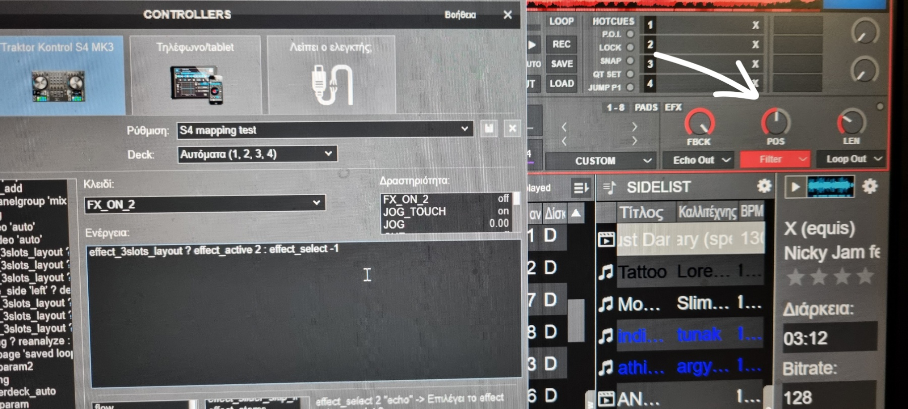

Καλησπερα! Χρειαζομαι μια βοηθεια με μια εντολη.
Στην κονσολα tractror s4 mk3 μετεφερα το filter απο την default θεση, σε ενα απο τα knobs των effect. To μονο προβλημα ειναι οτι πρεπει σε καθε νεο track που φορτωνω στο deck να ενεργοποιω καθε φορα το button του effect, αλλιως το filter ειναι ανενεργο. Δεν θελω να επιλεξω απο το προγραμμα να μην κανει reset on load στα effect γιατι θα επηρεασει ολα τα effect ενω εγω θελω μονο το filter να ειναι μονιμα active.
H default εντολη που αναφερεται στο mapping και αφορα το effect button ειναι αυτη :
effect_3slots_layout ? effect_active 2 : effect_select -1
Η defalult εντολη του αντιστιχοθ knob ειναι αυτη:
effect_3slots_layout ? effect_slider 2 1 : effect_slider 2
Επισυναπτω και screenshot
Ευχαριστω πολυ!
Ευχαριστω πολυ!

Γιατί θέλεις το FILTER να το βάλεις εκεί ? Δεν σου κάνει το FILTER κάτω από το Equalizer ?
To setting resetFxOnLoad είναι στο No ?
ginos wrote :
..To μονο προβλημα ειναι οτι πρεπει σε καθε νεο track που φορτωνω στο deck να ενεργοποιω καθε φορα το button του effect, αλλιως το filter ειναι ανενεργο.
Posted Sat 07 Dec 24 @ 5:14 pm
To setting: resetFxOnLoad είναι στο yes ? και εκει θελω να μεινει. Μονο το filter θελω να μην κανει reset onl load.
