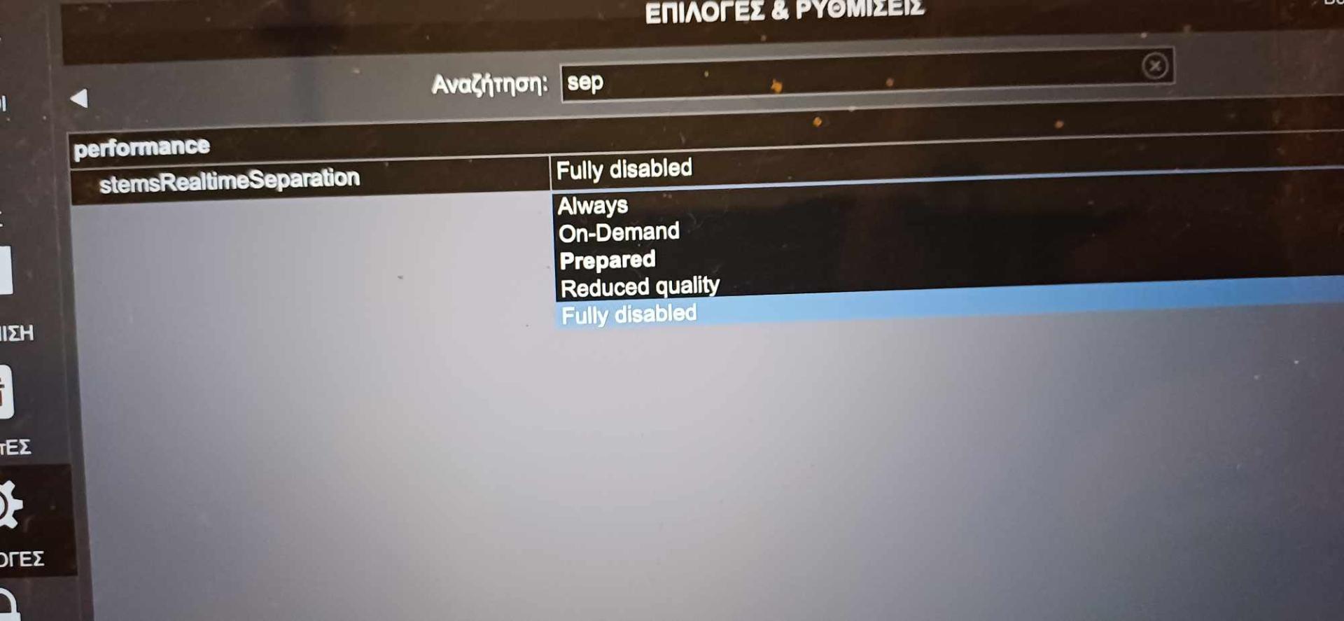

Δική μου ερώτηση , παρεμφερή για να μην ανοίγω και άλλο topic.
Πλήρη απενεργοποίηση των stems??
Ευχαριστώ.
Ευχαριστώ.
Posted Mon 08 Jul 24 @ 1:54 pm
Ευχαριστώ.
Ευχαριστώ.
Μάτια παλάτια.. :P Είναι εκεί, στο screenshot. FULLY DISABLED

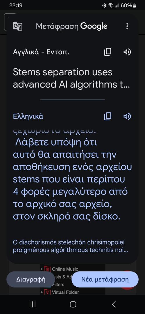

https://youtu.be/s3x5meE9TAo?si=7KBobEjELkt_yR7H
Βρηκα αυτό το βίντεο και το λέει στο τέλος και νομίζω ότι κάτι κατάλαβα και νομίζω ότι αυτό πρέπει να μου ταιριάζει.... έτσι κι αλλιώς δε θα τα δουλεύω από το eq όπως είπες (μετα καταλαβα τι εννοείς) αλλά από τα pads έτσι το είχα στο μυαλό μου από την αρχή... θα τα τσεκάρω όμως όλα... είδα όμως που γράφει στο site ότι το λευκό αρχείο έχει μέγεθος 4 φορές πιο μεγάλο από το τραγούδι... κατάλαβα σωστά? Αν είναι έτσι δεν συμφέρει θα μου γεμίσει τον σκληρό δεν φτάνουν τα 512 ούτε για πλάκα

Τα κατάλαβα αγοράκι μου και πριν... αν και τώρα τα έγραψες ακόμα πιο αναλυτικά αλλά τα κατάλαβα και πριν ...
Εγω εννοούσα οτι θεωρώ μου τεριαζει το On Demand που πρότεινε.... ο dj dad... απλός έγραψα αν ισχύει ότι είναι τόσο μεγάλο αρχείο το άσπρο αυτό μόνο. Μου έκανα απλά εντύπωση ότι είναι 4 φορές μεγάλο αρχείο αυτό! Κατά τα άλλα άργησα αλλά σας βρήκα στον δρόμο και με τα βίντεο που είδα κατάλαβα... αν και ξανά λέω τώρα που τα έγραψες έτσι αναλυτικά τα κατάλαβα ακόμα πιο καλά!
Posted Tue 09 Jul 24 @ 10:52 am
Το VirtualDJ κάνει "ανάλυση" ένα κομμάτι και υπολογίζει 5 stems.
Αυτό σημαίνει οτι πρέπει να αποθηκεύσει 5 διαφορετικά αρχεία (ένα για κάθε stem) μέσα σε ένα "container" (το αρχείο VDJSTEMS)
Αυτά τα 5 αρχεία για διάφορους λόγους (όπως π.χ. οτι στα περισσότερα κομμάτια σε πολύ μεγάλο ποσοστό του κομματιού δεν υπάρχουν φωνητικά) δεν έχουν συνολικό μέγεθος όσο 5 φορές το αρχικό κομμάτι, αλλά περίπου τέσσερις.
Επίσης δεν ισχύει η απλοϊκή προσέγγιση οτι "αφού αν προσθέσουμε και τα 5 stems ταυτόχρονα παίρνουμε το αρχικό κομμάτι, τότε το συνολικό μέγεθος των 5 stems θα έπρεπε να είναι όσο το αρχικό κομμάτι"
Δεν πάει έτσι (κυρίως λόγο του πως προκύπτουν μέσω ΑΙ τα stems)
Οπότε ναι ένα αρχείο VDJSTEMS είναι περίπου σε μέγεθος όσο 4 φορές το αρχικό.
Posted Tue 09 Jul 24 @ 11:49 am
Ευχαριστώ.
Ευχαριστώ.
Καλά ντε...
Μην βαράς βρε Γιώργο μου.
Σε ευχαριστώ.
