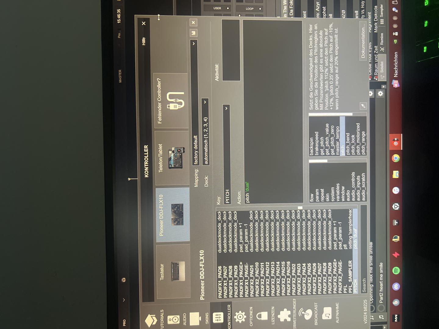

bitte mal einen Screenshot vom Mapping sowie was angezeigt wird wenn du den Pitch Fader des rechten Decks bewegst

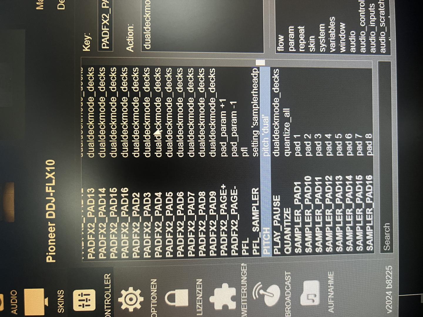

Hier ein ausschnitt zu sehen was er im Mapping anzeigt, wenn ich den rechten Pitch Fader benutze ist in der Aktivität nichts des gleichen zu sehen

schick mal bitte ein Bild wo das ganze Mapping Fenster zu sehen ist
btw. ... wie alt ist der Controller. Wenn der (theoretisch gesehen) kein Midi Befehl an die Software schickt kann da ja auch nix passieren.
Posted Wed 03 Jul 24 @ 1:41 pm
DentecPRO SubscriberMember since 2023
Klar gerne hier

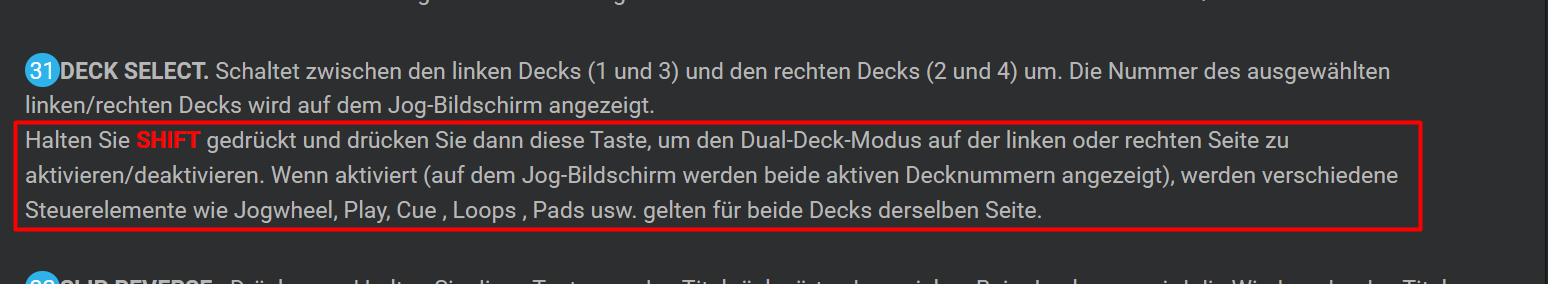

nach wie vor denke ich dass du aktuell den Controller im Dual Deck Modus betriebst ...
zumindest sagt mir das Dein Mapping auf dem Bild

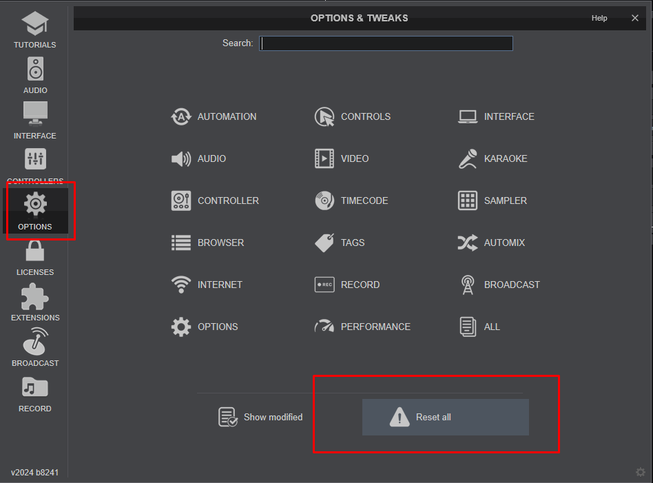

hast du mal die Optionen in VirtualDJ auf Factory Default gesetzt ?
Posted Wed 03 Jul 24 @ 3:09 pm
Jap ist so gesetzt vom Mapping
Posted Wed 03 Jul 24 @ 3:12 pm
RobRoyPRO InfinitySenior staffMember since 2012
nee ich mein die Optionen :-) Im Mapping sollte man eigentlich so gut wie nix verändern.
Posted Wed 03 Jul 24 @ 6:11 pm
Ne die passt auch mein guter da hab ich 2 Sachen verändert aber die sind nicht essenziell wichtig fürs Mischpult :)
Posted Wed 03 Jul 24 @ 6:58 pm
biite trotzdem zurücksetzen , Rechner neu Starten, controller dran, und nochmal testen

Hast du schon mal probiert, was passiert, wenn du im Mapping mal beim Pitch das 'dual' rausnimmst?
Posted Thu 04 Jul 24 @ 8:35 am
Ich hab alles zurück gesetzt Fehler immernoch da.. Wenn ich Dual Rausnehme geht garnicht mehr auch drüben nicht mit Absprache des Support‘s und und langem Hin und Her schreiben werde ich nun den Weg zum Händler wagen und den Artikel reklamieren da vom Support‘s Seite aus mit einem gleichen Testgerät alles einwandfrei funktioniert kommt selten vor aber wenn‘s was neues gibt sag ich euch Bescheid danke für die Hilfe!
