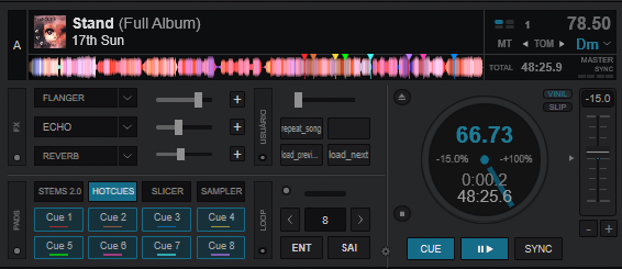

existe alguma forma de aumentar o numero de hotcues? o virtual dj vem limitado com 8 hotcues.
para quem mixa track de 5 a 10 minutos 8 já é o suficiente, mas para quem curte mixar Mixtapes inteiras, e sets de mais de 40 minutos, como no meu caso, 8 hotcues é bem limitado.

Podem ser marcados mais de 2 bilhões de hotcues por faixa com VirtualDJ conforme citado por SBDJ neste outro tópico.
Acesse o EDITOR POI, clique com botão direito sobre a faixa e escoilha esta opção no menu drop-down exibido. Neste editor você pode marcar diversos pontos de interesse (Point Of Interest) incluindo hotcues. Clique aqui e leia mais sobre isso no manual do VirtualDJ.
A figura que você anexou mostra o número de hotcues que podem ser acionados por PADS, pois em geral um pad de controladora tem somente 8 botões. A marcação de cues acima de 8 não fará com que automaticamente você consiga acioná-los no hotcue pad padrão, mas também é possível configurar pelo EDITOR DE PADS novas entradas de hotcue para acionar 16, 24, 32, etc. hotcues. Clique aqui e saiba mais sobre o editor de pads.

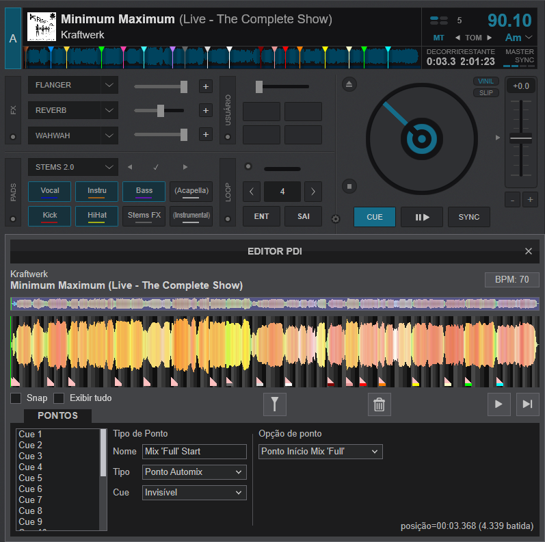

Abaixo, um print de uma faixa marcada com 19 hotcues e a mesma faixa exibida no Editor POI.
