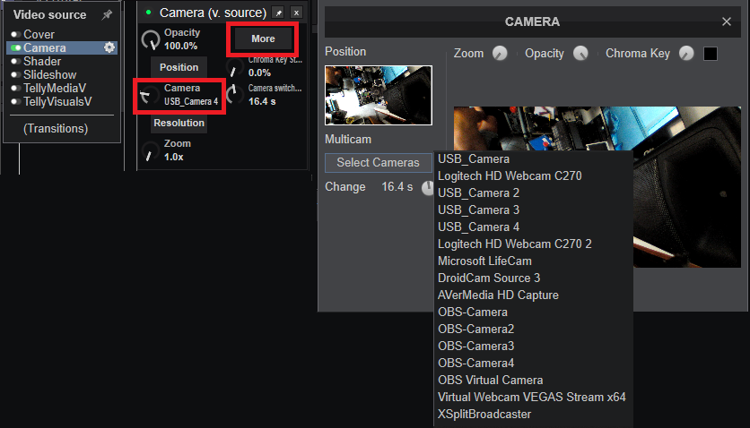

O problema é que não tenho uma câmera que possa conectar na thunderbolt pra poder testar, mesmo se tivesse a camera minha máquina não tem conexão thunderbolt... mas liguei uma USB e deu saída normal.
Só precisei ativar a janela de configurações do efeito no efeito camera (v.source) clicando na engrenagem do lado do nome do efeito, girar o botão "Camera" e mudou normal entre a USB2.0Camera e a FacetimeHDCamera, não houve desligamento. Mas como existe um outro chamado "camera switch speed" que define qual o tempo pra alternar entre cameras, talvez esteja com tempo bem reduzido tipo "meio segundo" por isso só dá uma piscadela e fecha, recomenda-se girar este botão até aparecer o valor "Manual". Veja se o botão "Resolution" está certa a resolução e o FPS da sua camera. No botão "More" existem mais opções de ajuste e meios mais fáceis de escolher a camera.
Estou usando VirtualDJ v2023 b7388 instalado em um Pro M1 com OS Monterey, as cameras foram conectadas a uma dockstation que está ligada à uma das USB 3.0 da máquina. A figura abaixo printei do Windows mas as configurações são todas iguais.
