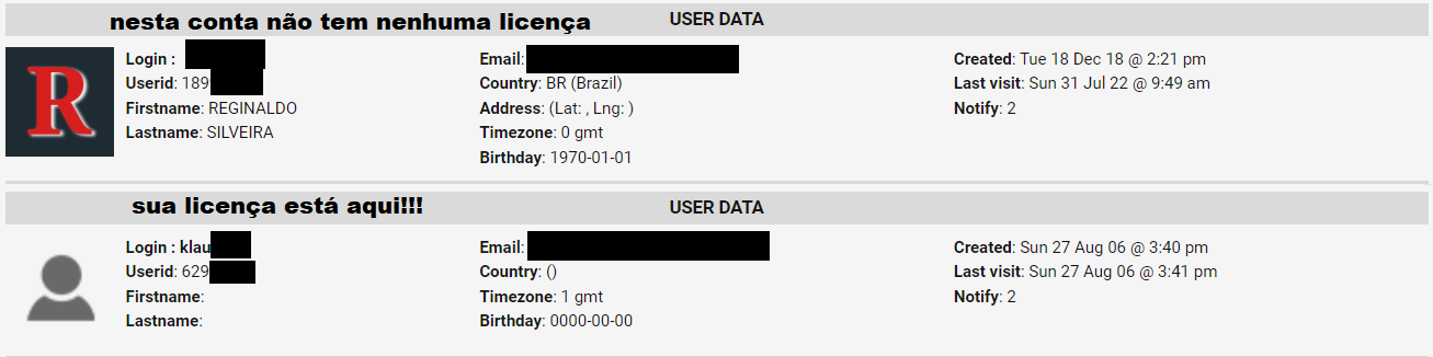

O que mais acontece nestes casos é a pessoa ter mais de uma conta no site e usar uma conta pra comprar e outra pra acessar o site.
E foi exatamente isso que aconteceu contigo, você tem duas contas com o mesmo email porém com userid e login diferentes, conforme mostra a figura 1. Use a conta certa para acessar o site e ver sua licença e também para fazer login no programa e validar sua licença. Claro que eu borrei os ID's, logins e e-mail pra que ninguém que está lendo isso utilize suas contas.
Se você esqueceu a senha da outra conta, use o sistema de recuperação de senhas do site para trocar sua senha.

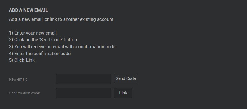

Se vc quiser mesclar suas contas, acesse a conta que está com sua licença, e vá em PROFILE > MY ACCOUNT > EMAIL SETTINGS clique no botão EDIT e siga as orientações conforme figura 2.

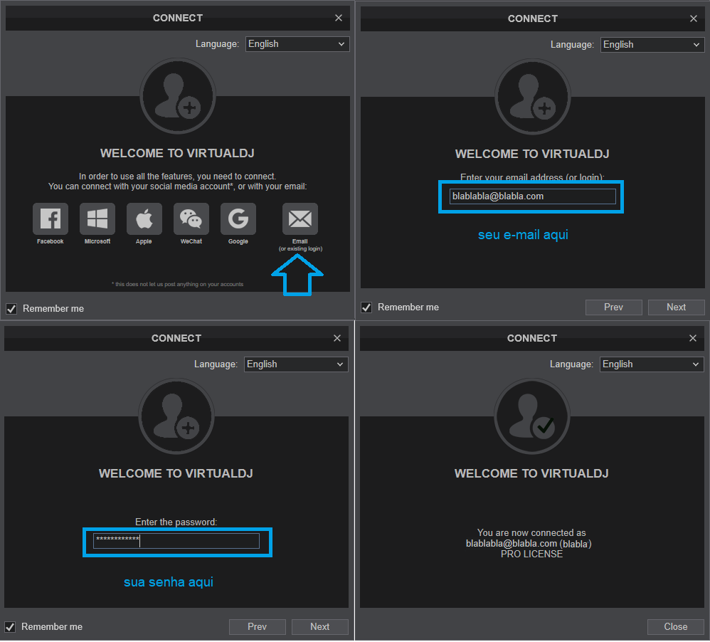

Tendo isso claro, não tem muito mistério, você simplesmente baixa o programa neste link, clica no botão referente ao seu sistema operacional, faz o download do arquivo de instalação, executa o arquivo e faz a instalação normalmente. Na primeira vez que executar o programa depois de instalado, você faz a validação da licença com o e-mail e senha que utiliza pra acessar este site aqui (lembra quando vc preenche login e password aqui no site? pois é, é o mesmo pra validar).
Se por acaso você já baixou o programa no link oficial e "passou por cima" do processo de validação, sem problemas. Execute novamente o programa e VirtualDJ irá pedir pra você validar, preencha os quadrinhos e pronto.

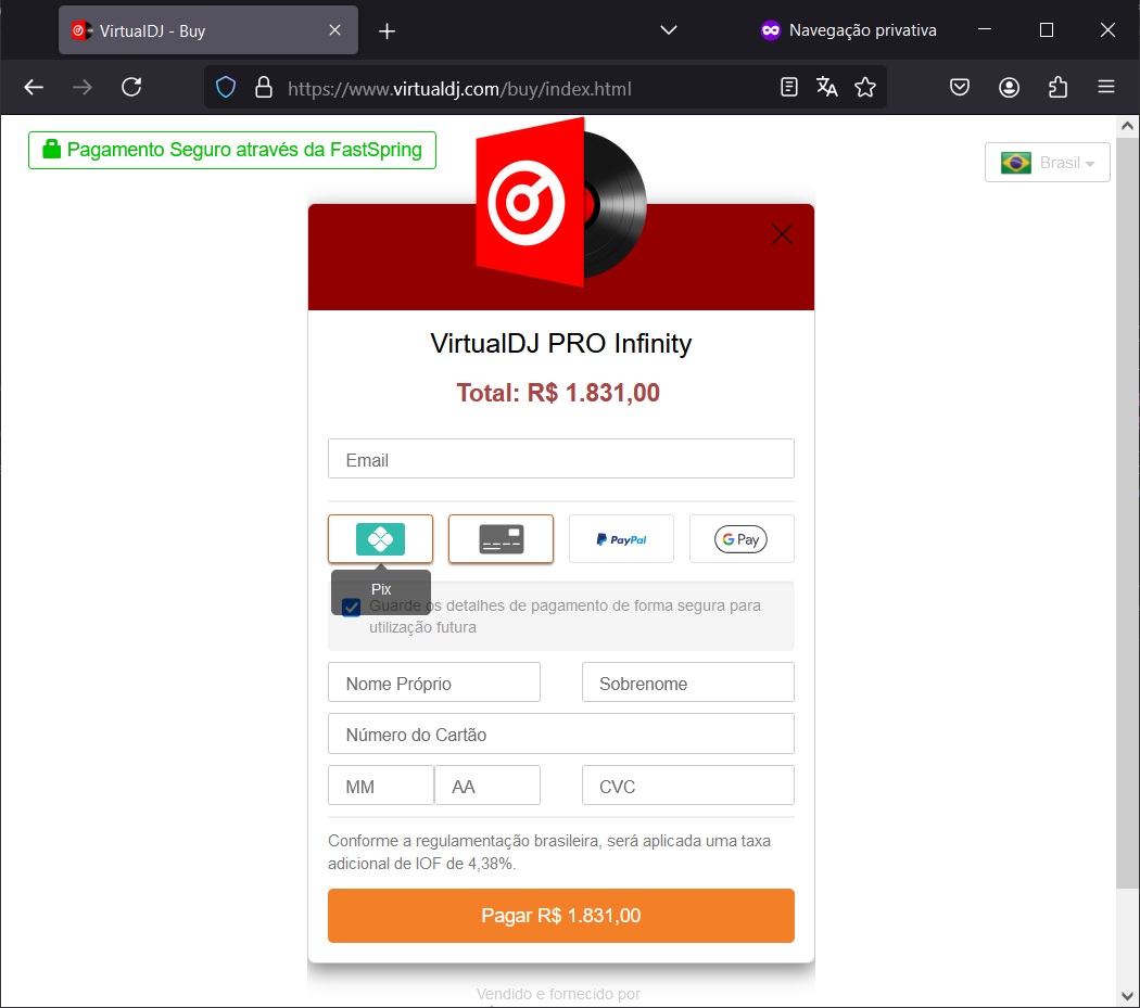

Parece que agora eles adicionaram novas formas de pagamento baseado na localização. Agora está aceitando sim pagamento via PIX
Posted Sun 24 Nov 24 @ 2:23 pm

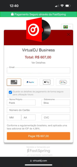

Obrigado, vou corrigir, mas antes de responder simulei a compra de uma licença Business e não tinha opção de pix
No passado existiam as localizações e até mesmo os valores em reais, mas a compra dava erro porque como é uma aquisição fora do Brasil, as administradoras de cartão não aceitavam valores em real brasileiro, então precisava mudar a localização para outro país e comprar em dólar americano, espero que tenham corrigido isso também.

Talvez no Business não dê certo porque é uma assinatura. E Talvez o PIX não atenda os requisitos.
Posted Sun 24 Nov 24 @ 8:29 pm
Está certo, o pagamento Pix somente aparece em compras de licenças VirtualDJ Pro Infinity e VirtualDJ Home Plus
