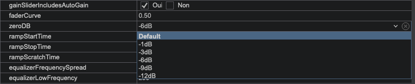

Pour toi, c'est bien le DVS qui est trop fort comparé à ton vinyle traditionnel ?
Tu as quoi comme réglage ZéroDB ?
![](/img/355575/58878/Capture d’écran 2022-04-03 à 09.49.30.png)
Posted Sun 03 Apr 22 @ 8:01 am
Bonjour compatriote Cantalien 😉
Merci de te pencher sur mon problème, je viens de regarder j’étais sur -3db ce qui est pour moi le meilleur compromis entre le niveau sonore et l’affichage des vue mettre quand je joue en dvs.
Du coup j’ai regardé de nouveaux, pour avoir un niveau sonore identique entre la piste dvs et la piste vinyle un réglage sur -12db me paraît bien, par contre le vue mettre de la piste dvs est complètement dans les choux il affiche deux led vertes et la piste vinyle tape dans les 2 led oranges.
Avant VDJ j’étais sur Serato quand j’ai switcher j’avais déjà constaté que le niveau sonore de VDJ était bien supérieur à celui de Serato.
Tout ça me fait penser que la carte son de la table n’est peut-être pas parfaitement calibrée.
Il faudrait pouvoir baissé le niveau sonore sans affecter l’affichage des vue mettre et ainsi pouvoir ajuster le niveau sonore entre la pistes dvs et la piste vinyle.

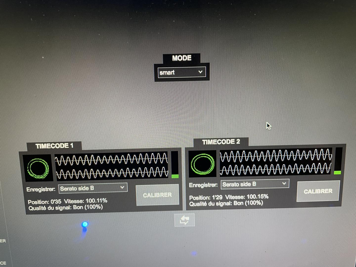

Peux-tu nous faire une capture d'image de ton signal Timecode stp ?

Bonjour,
Merci pour votre retour.
DjFabrice je vais regarder ça de plus près aurait tu un liens vers une explication pour faire des modifications sur le mapping car je ne suis dû tous alaise avec tout ça.
Pour toi cantalien je joint une poto des signaux timecode, mon problème a bien l’air de correspondre à celui de djfabrice.
Merci.

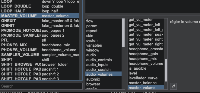

Bonjour
J’ai finalement trouvé réponses à mes questions concernant le mapping, un grand merci à IEM learning pour son superbe boulot.
Donc j’ai pu réaliser la modification de mapping proposée par djfabrice dans mon cas pour avoir un niveau sonore équivalent à celui d’un vinyle j’ai du mettre le réglage zérodb sur -12 et faire la modification de mapping de djfabrice que j’ai adapté pour avoir un retour visuel correct du vu mètre « get_level & param_pow O,2 « .
La solution n’est pas satisfaisant du tout car je perd toute la dynamique des vu mètres je me retrouve avec une led orange qui bégaye. Donc aucun intérêt pour mon cas.
Cantalien avec ton statut de modérateur pourrai tu faire remonter le problème au développeur ?
Afin qu’une amélioration de la prise en charge des vu mètres soit faite ou pour la création d’un réglage spécifique.
Merci pour votre soutien.

Une question : serait t-il possible de supprimer le m’appage de mon potard master output pour qu’il ne soit plus jumelé avec le master de VDJ ? Ainsi je pourrai baisser le volume sur VDJ pour le faire correspondre à celui d’un vinyle ?
Si oui pouvez-vous me donner un lien qui expliquerait la procédure.
Sinon oui j’ai bien essayé en phono et line mais c’est pareil.

Oui la partie mixage est bien en midi donc théoriquement si je supprime la commande midi du master je dissocie la commande master de VDJ et de la table de mixage ce qui me permettrai de régler mon problème en réglant le master de VDJ en rapport avec le niveau sonore d’un vinyle.
Si mon diagnostic ne te semble pas déconnant pourrais-tu me décrire la procédure que je teste ?
Merci par avance.
Merci par avance.

Bonjour merci pour ton retour,
J’ai tester hier soir, je suis arrivé à annuler la commande midi sur le potard du master malheureusement le contrôle logiciel du master n’a plus aucun effet, donc retour à la case départ.
Je te joint le lien du manuel de la table : https://fr.virtualdj.com/manuals/hardware/mixars/quattro.html cela t’aidera peut-être à mieux cerné la bête.
Je n’ai pas le choix pour l’utilisation, oui je peux choisir la source entre l’une des 2 carte son, phono ou Line.
Et quand je suis sur l’une des 2 cartes son la table de Connect au soft avec les commandes midi correspondante.
de mémoire les fonctions midi sont décrites dans le manuel.
Peut tu faire remonter mon problème au développeur ?
