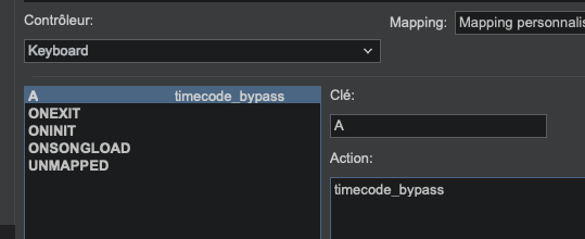

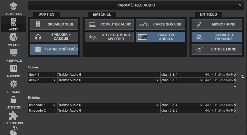

Je te fais une capture avec mes réglages :
![](/img/359083/12549/Capture d’écran 2022-05-30 à 18.36.19.png)
Et tu crées une action rapide :
![](/img/359084/23768/Capture d’écran 2022-05-30 à 18.42.03.png)

Bonsoir,
Je viens de tester avec tes réglages ça marche mais le problème persiste, aucune amélioration.
Par contre sur le manuel de la table il parle de deux routage audio différent un Serato et non Serato. Peut être fait tu allusion à ça.

Du coup j’ai testé le mode routage non serato et là tout devient impeccable au niveau des niveaux sonores. Donc je me lance pour un petit mix hybride vinyle/dvs sauf que maintenant j’ai la pre écoute qui merde : il faut que j’ai le fader levé pour entendre au casque.
J’ai regardé dans les réglages audio tout à l’air ok une idée ?

Je pu identifier mon problème en testant différents réglages.
Quand la table est en routage non Serato, que les configurations audio sont réglées pour un mixage sur platines séparées et que j’ai désactivé le mapping j’ai la possibilité de mixer de façon complètement transparente entre DVS et vinyle avec la pre écoute au casque en pré-faders.
Le problème viens donc du mapping qui doit interférer dans le routage audio. Pour rappel si je suis en routage non Serato avec le factory mapping tout fonctionne mais j’ai la pré-écoute en post-faders.
