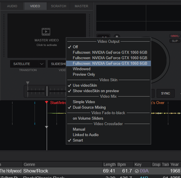

No VirtualDJ 8 é só clicar com botão direito na tela principal de vídeo ou na janela de preview e escolher dentre os monitores listados onde deve ser exibida a saída de vídeo. A figura abaixo mostra isso, existem 3 opções de monitor (tenho 4 monitores ligados na placa de vídeo sendo um deles uma TV Sony 50"); a opção "Windowed" exibe a tela principal em formato pequeno, que pode ser deslocada para qualquer ponto da área de trabalho estendida e por fim a opção "preview only" só exibe o vídeo ali mesmo na janelina de pré visualização do skin.
